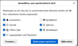

  • So sehen die Einstellungen auf meinem PC aus.
    Also synchronisierst du eben nicht nur Tabs, sondern auch Lesezeichen. Und wird auf einem System ein Lesezeichen gelöscht, dann auch auf dem anderen. Du hast geprüft, ob auf dem anderen System der Ordner noch existiert?

    Was dort ausgewählt ist, hat nichts damit zu tun, ob man zehn Geräte oder nur ein einziges nutzt. Die Frage ist dann viel mehr, ob diese Person überhaupt die Synchronisation nutzt. Wobei ich nicht verstehe, was diese Bekannte überhaupt mit deinem Problem zu tun hat.

    Eben. Und ich habe nichts derartiges getan. Das einzigste, was ich gemacht habe, war, dass ich auf einem relativ frisch installierten System Firefox installiert habe und mich dann in Firefox angemeldet habe, damit ich von dem anderen System einzelne Tabs synchronisieren kann. Erstaunt stellte ich fest, dass sich auf dem neuen Firefox die Lesezeichenleiste mit den mir bekannten Lesezeichenordnern aus dem alten System füllte. Vielleicht hatte ich auch versehentlich "Jetzt synchronisieren gedrückt. Von den Lesezeichenordnern auf dem neuen System habe ich jedenfalls keinen gelöscht.. Mir war eben nicht bewusst, dass die Synchronisation der Lesezeichen automatisch erfolgt, sondern dache, dass man sie, wie bei den Tabs, manuell anstoßen muss.

  • Sync ist kein Backup! Sync ist ein Zwei-Wege-System. Sobald eine Option markiert wird, ist es wirksam beim nächsten Sync. Sync erfolgt wird nach Kriterien, nicht immer unmittelbar.
