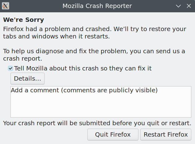

    Seit dem update von Linux Tumbleweed startet Firefox Vs. 114.0.1 nur mit einer Fehlermeldung.
    Updates wurden über YaST (zypper dup) installiert und das ist das erste Mal, dass Firefox nicht startet,
    oder diese Fehlermeldung anzeigt (s. Bildschirmfoto).
    Auch ein erneutes Aktualisieren über YaST brachte keine Änderung.

    Meinst du das, diesen Bericht?
    Habe Firefox über YaST (alle dortigen FF-Einträge) deinstalliert, den .Mozilla Ordner gelöscht, dann neu installiert. Gleiches Ergebnis, wieder gleiche Fehlermeldung wie oben.

  • Noch mal de- und neu installiert, Fehlermeldung kommt erneut, hier nochmal das aktuelle
    Ich meinte nur die ID, was ja auch im verlinkten Artikel erklärt ist. Aber dein Bericht beinhaltet die Absturz-ID (auch als solche beschriftet): 1272f6b5-597f-4831-aacd-b9ff10230613
    Daraus ergibt sich als Link zum Absturzbericht: https://crash-stats.mozilla.org/report/index/1…cd-b9ff10230613
    Das sieht auf den ersten Blick passend zu den Absturzberichten aus dem openSUSE-Bugtracker aus, es sollte sich also tatsächlich um das gleiche Problem handeln.

    Wenn du Firefox über mozilla.org herunterlädst und installierst (was ohnehin auch unter Linux der empfohlene Weg ist!), stürzt Firefox dann auch ab?

    Hatte die Faxen dicke :) und habe von mozilla.org geladen, installiert, zuvor die alten Dateien & Ordner gelöscht. Läuft alle wie neu, keine Fehler mehr angezeigt.

  • Schön, dass das Problem gelöst ist. Leider bestätigt das wieder ein altes Problem mit Firefox-Builds, die von Distributionen erstellt werden: Diese nutzen häufig andere Compiler und/oder Compiler-Einstellungen als Mozilla, weswegen immer wieder Mal nur deren Builds von Problemen betroffen sind, welche die von Mozilla erstellten und getesteten Builds nicht haben. Da kann auch der Code komplett identisch sein, am Ende macht bei einem so komplexen Software-Projekt der Compiler einen Unterschied. Das ist einer der Gründe, wieso ich nichts von den meisten Paketverwaltungen unter Linux halte.

  • Für's Protokoll: Es handelt sich hierbei um einen Compiler-Bug / Unterschied im Compiler-Verhalten und Mozilla hat einen Workaround für Firefox 116 vorgenommen (wird dann vermutlich auch in Firefox ESR 115.1 inkludiert sein), welcher dieses Problem verhindern sollte (falls die Distribution nicht eh schon Anpassungen ihrerseits vorgenommen hat).
