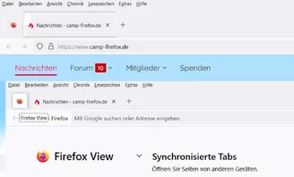

    Anbei ein Screenshot von den Tabs. Einmal Firefox View und einmal Normal, in einem Bild.
    Vielleicht liegt es auch an der Auflösung, wobei das in beiden Fällen identisch ist.

    Das Problem ist definitiv durch dein CSS verursacht. Führe ich das in einem ganz neuen Profil mit Firefox 114 aus, wird dein Problem sofort sichtbar.
    Wieso sich Firefox View anders verhält, ist schnell erklärt: Ausgelöst wird der Größenunterschied in deinem Code für den ausgewählten Tab. Und die Schaltfläche von Firefox View befindet sich zwar in der Tableiste, ist aber technisch eben nur eine Schaltfläche und kein Tab. Ergo gibt es keinen ausgewählten Tab, wenn du Firefox View auswählst.
