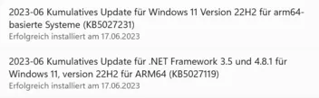

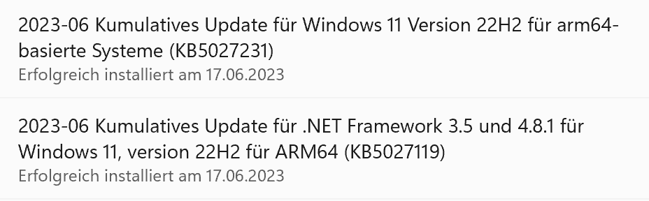

    gestern installierte Updates:

  • Für das KB5027231 (Windows 11, Windows 10 -> KB5027215)ist aktuell nur bekannt, dass es Probleme für Chrome seitens Malwarebytes, Sandboxie, Cisco im Bereich Exploit-Schutz gibt bzw gab. Malwarebytes hat schon nachgebessert und Chrome als Ausnahme gesetzt. Von Eset war bislang nichts zu lesen, selbst im Eset-Forum nicht.
    Wir sind keine Beschwerdestelle, hier gibt es nur Lösungen! Meine Glückszahl hier: 90.
  • Ich vermute auch, dass es am neusten Windows Update KB5027231 liegt. Aber auch ESET wird hier nicht ganz unschuldig sein. Vielleicht reicht es schon, ESET komplett zu deinstallieren. Versuchen würde ich es in jedem Fall.
