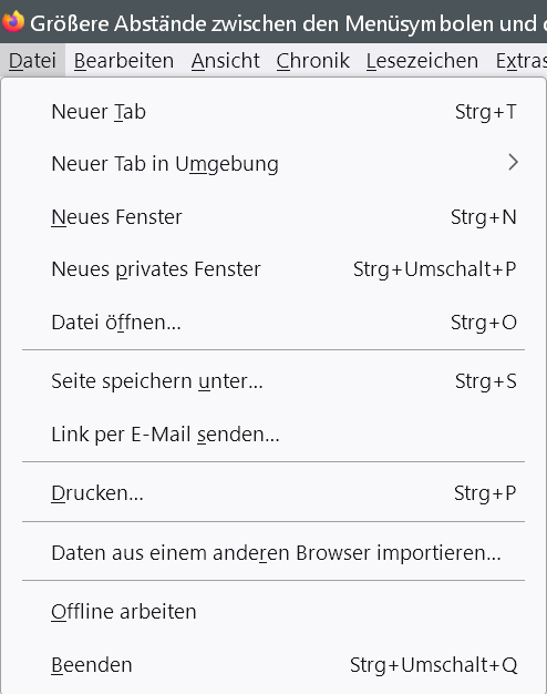

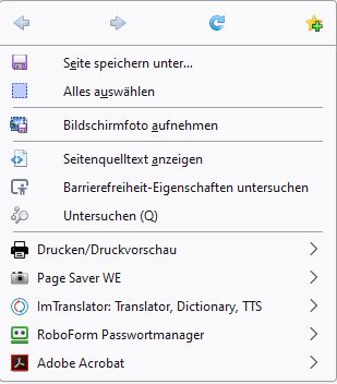

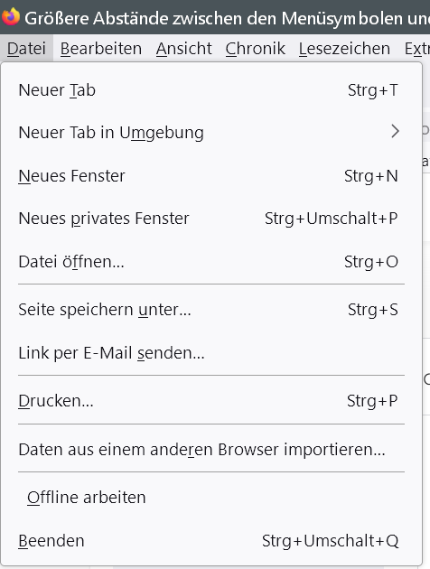

  • Jetz hatte ich endlich Zeit, mich mit dem Problem zu beschäftigen, daß ab Firefox 112 die Menusymbole nicht mehr angezeigt werden. Ich habe an der Adresse https://github.com/B00ze64 die Datei FF-Menu-Icon-Plus-CSS heruntergeladen und entpackt. Nach einigem rumprobieren gefiel mir das Symbolpaket aus der Datei mip_worksheet-AddIconsToStandardMenus.css am besten. Diese CSS habe ich mit dem Importbefehl in meine userChrome.css eingebunden. Ich habe einige Abänderungen vorgenommen, z.B. Symbole (png- Dateien) durch andere Symboldateien ersetzt oder Codezeilen auskommentiert, da ich die entsprechenden Symbole anderweitig in Firefox erzeugt habe. Mit dem Ergebnis bin ich zufrieden.

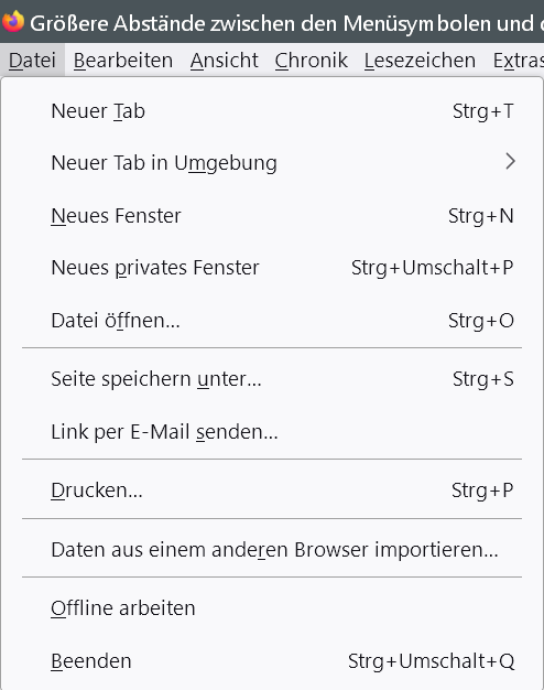

    Ein Problem konnte ich allerdings nicht lösen. In den Menüs und im Kontextmenü sind nun größere Abstände zwischen den Menusymbolen und dem Menutext. An den wenigen Stellen, wo Symbol und Text einen normalen Abstand voneinander haben, handelt es sich meist um Symbole, die ich anderweitig erzeugt habe. Zur Veranschaulichung zwei Dateien.
    Im Fehlerbehebungsmodus gibt es dieselben Abstände im Dateimenü und im Ansichtsmenü, aber ohne Symbole. In den anderen Menüs und im Kontextmenü ist hier alles normal.

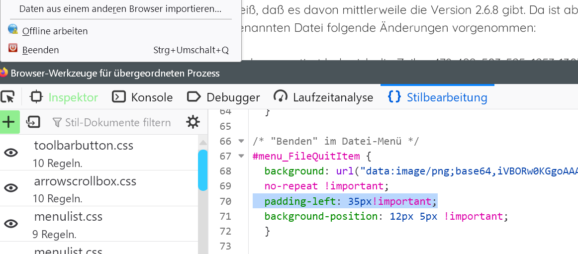

    Du hast ja selber überall die Abstände angegeben.
    Ergo gibt es keinen pauschalen Code für alle Icons.
    Beispiel:
    Die Abstände Icon = Text kommen durch diesen Teil jeweils im Code:
      padding-left: 35px !important;
    Die Position der Icons wird durch diese beiden Werte angegeben.
    background-position: 12px 5px !important;

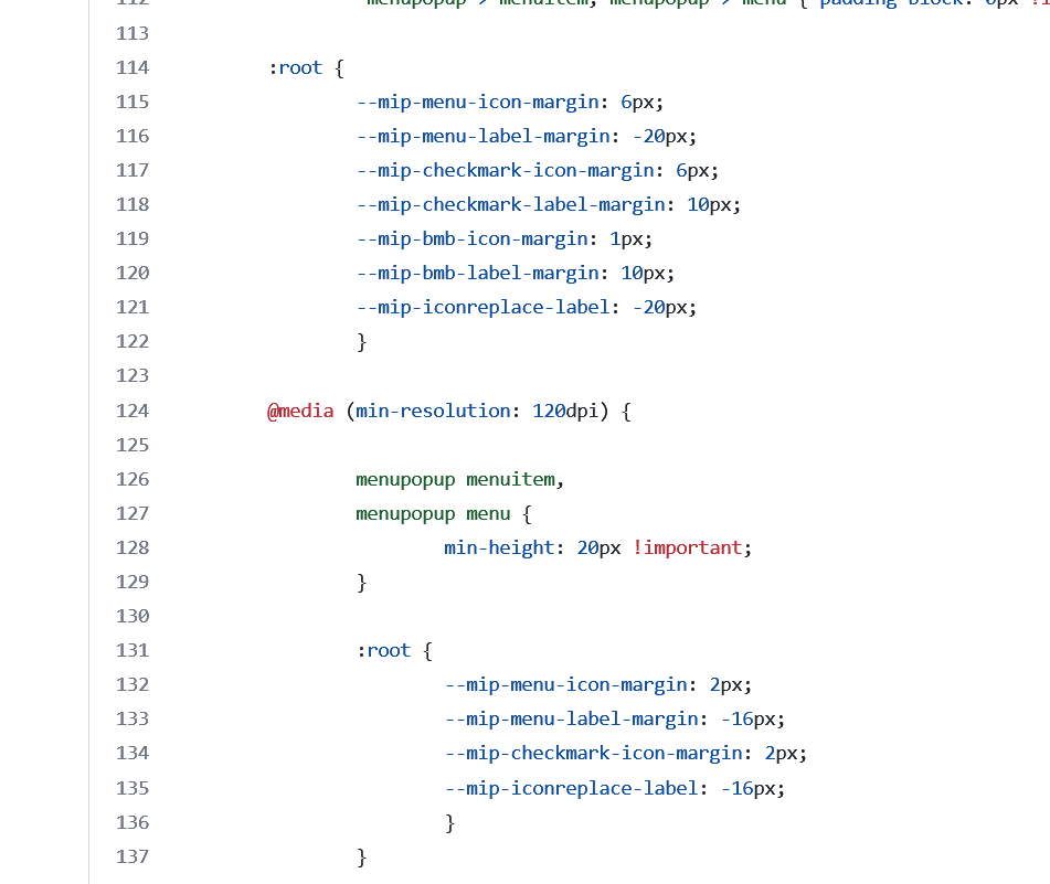

    Ich habe das Script deaktiviert. In der Datei mip_worksheet-AddIconsToStandardMenus.css ist in den Zeilen 167-171 eingetragen:
    menupopup[needsgutter] menu:not([icon], .menu-iconic), menupopup[needsgutter] menuitem:not([checked="true"], [icon], .menuitem-iconic) {
            --mip-menu-icon-margin: -24px;
            --mip-menu-label-margin: 8px;

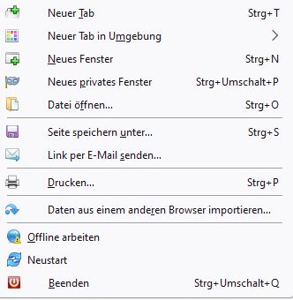

    Ich habe den Wert von -24px in -1px abgeändert. Das war's.. Nun sehen die Menüeinträge in allen Menüs wieder so aus wie sie sollen. Kleine Ursache, große Wirkung.
    Jetzt konnte ich meinen Desktop Firefox endlich updaten auf die Version 115.0b9.
