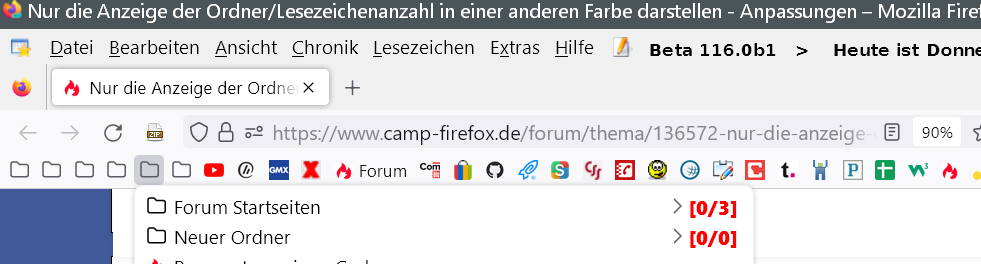

    Ich suche nach einem Weg, nur die Anzeige der Ordner/Lesezeichenanzahl in einer anderen Farbe darzustellen, wie in dem zusammen gebastelten Screenshot.
    Kann mir da jemand auf die Sprünge helfen?

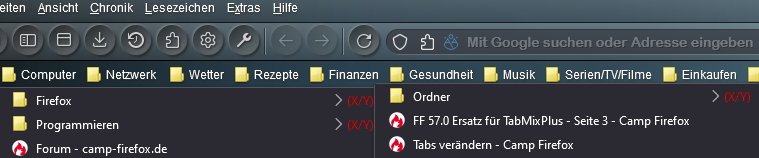

  • Wäre es sehr schlimm, wenn die Anzeige hinter dem Pfeil erscheint? Geht sicher auch direkt hinter dem Item-Label, aber dann müsste ich noch weiter herumexperimentieren...("X/Y" sind nur vorläufige Platzhalter).
    Eigentlich finde ich es dort fast sinniger, da sich die Anzahl der Ordner/Items ja auf das noch zu öffnende Popup bezieht. :/
    Gruß BrokenHeart
  • Ich persönlich fände es hinter dem Ordnernamen schöner - aber wenn es nicht anders geht, müßte ich damit anfreunden. :/
    OK. Muss ich dann später noch etwas rumschrauben, wird sicher gehen...

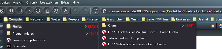

    Jetzt habe ich mal eine erste Version zum Testen (Anzeige hinter dem Pfeil-Icon). Die CSS-Einstellungen können ab Zeile 13 vorgenommen werden und in Zeile 47 kann die textuelle Ausgabe beeinflusst werden.
    Den Patch über die Prototype-Funktion in dem Original-Skript habe ich entfernt (auch aus Sicherheitsgründen) und das Löschen der Änderung beim Schließen des Popups ist jetzt auch nicht mehr nötig.
    Gruß BrokenHeart

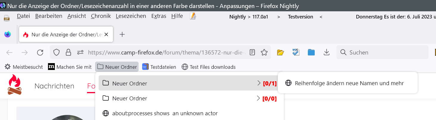

  • Funktioniert leider weder in Version 115 noch in der Nightly
    Starte bitte einmal im Fehlerbehebungsmodus und dann wieder normal. Liegt wahrscheinlich wieder am SkriptCache.
    Beide aktuelles Win11
    Dass es daran liegt, kann ich mir zwar nicht vorstellen, wäre aber gut, wenn jemand anderes das auf Win11 nochmal testen würde...ich habe nur Win10.
