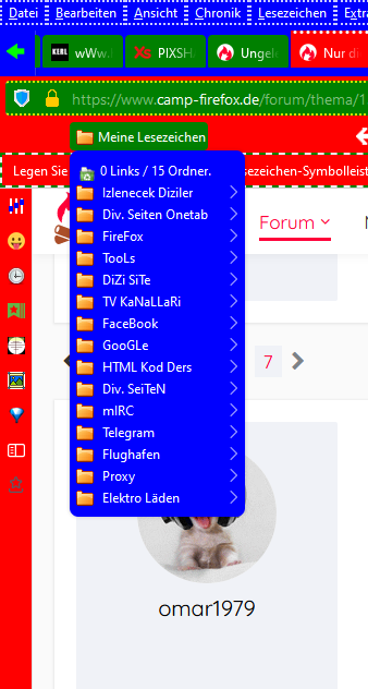

    Ich benütze den Lesezeichen-Button nicht und die Lesezeichen-Symbolleiste auch nicht. Wenn ich meine Lesezeichen-Ordner auf eine Zusatz-Leiste verschiebe, dann funkt das Script nicht.
    Ich hoffe jetzt ist es verständlicher. :)
    Hier sind die Ordner auf dem Lesezeichen-Symbolleiste wo das Script funkt.
    Hier sind die Ordner auf einer Zusatz-Leiste, wo das Script nicht funkt.

    Der Lesezeichen Menü Button funktioniert mit dem aktuellen Script bei mir auch in einer selber gebastelten, vertikalen Zusatzleiste.
    Soweit ich mich erinnere benutzt du ja 1 oder 2 dieser Zusatzleisten.
    Die Lesezeichensymbole, welche die Lesezeichen für die Toolbar enthalten (s.Anhang), funktionieren dagegen nicht in dieser Zusatzleiste.
    Es sei denn - ich füge extra Code ein für diese Leiste, basierend auf dem vorhandenen Script:
    JavaScript
            let newbarMenu = document.getElementById('newtoolbar3');
            if(newbarMenu)
            newbarMenu.addEventListener('popupshowing', onPopupShowing );
    newtoolbar3 ist hier die ID von meiner Zusatzleiste, der Code kommt dahin wo im Script von Beitrag 116 der Rest dieser Art steht, also unterhalb Zeile 22.
    Die ID deiner Zusatzleiste(n) findest du in dem entsprechenden Script.
    Ob das in deinen Leisten so funktioniert, oder überhaupt voll funktionsfähig ist, das müsstest du ausprobieren, ich hab's nur kurz angetestet in meinem Testprofil für solche Sachen; ist schon ein eher spezieller Anwendungsfall.

  • Ob das in deinen Leisten so funktioniert, oder überhaupt voll funktionsfähig ist, das müsstest du ausprobieren, ich hab's nur kurz angetestet in meinem Testprofil für solche Sachen; ist schon ein eher spezieller Anwendungsfall.
    Ich hab versucht, so wie du beschrieben hast es zu machen.
    das fp-statusbar-1 ist die ID von dieser Leiste, die jetzt der Lesezeichen-Ordner drauf ist auf dem Bild, aber es funkt nicht. Hab ich da was falsch gemacht?
