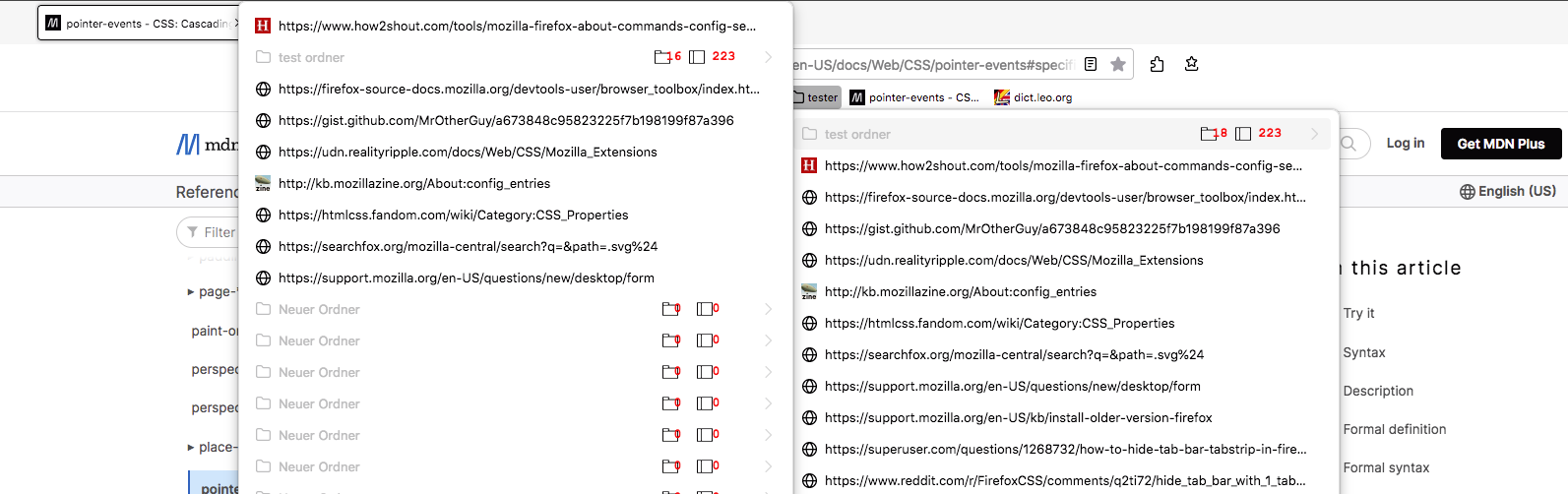

    Wenn du darauf bestehst ;) , hier ein sehr! grober Test zur Trennung der beiden Einträge:
    Zusätzlich hab ich dann noch diese CSS; Dateinamen und Pfade anzupassen:
     .countClass1::after {
        content: url("icons/bild.png") !important;
    .countClass2::after {
        content: url("icons/bild2.png") !important;
        order: -1;
    Wie gesagt sehr grob das Ganze, aber falls du damit spielen willst... :)

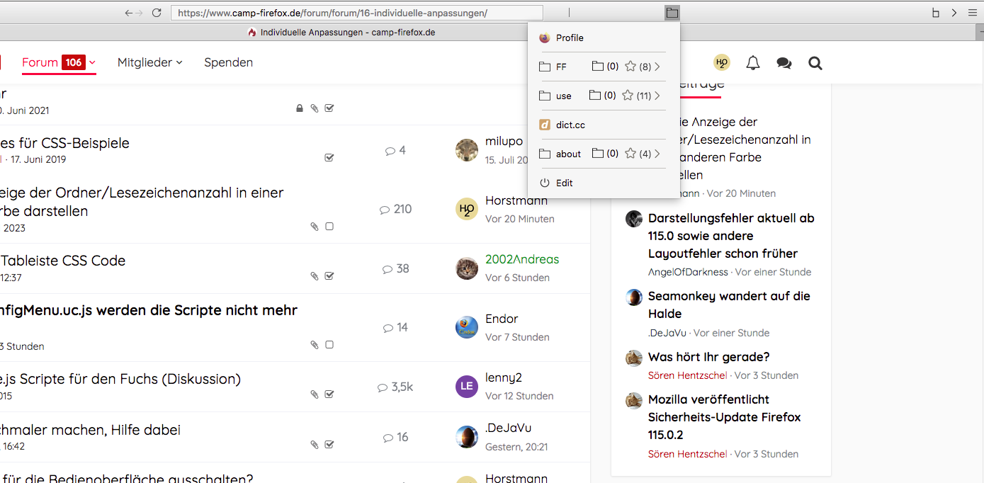

  • Habe fertig... ;) :D
    Basis ist der CSS-Code aus #198 und ein gegenüber der gestrigen Version minimal verändertes Skript:
    .countClass {
        background-image: url("file:///F:/FIREFOX-ICONS/Icons/folder-blue.png"),
                          url("file:///F:/FIREFOX-ICONS/Icons/Stern-blau.png") !important;
        background-size: 16px 16px !important;
        background-position: 35px, right 5px center !important;
    Edit: Bei Zeilen mit mehr als 10 Unterordnern müssen diese noch individuell angepaßt werden... :/
    Da das bei mir nur 1 Zeile betrifft, ist es (für mich) nicht so schlimm.

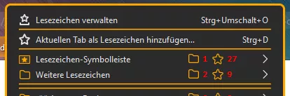

  • Als erstes möchte ich mich mal ganz <3 lich bei Euch allen bedanken.
    .countClass {
    Das hat mich auf die richtige Spur gebracht.
    Hatte ja auch schon einige Male an dem CSS herumgeschraubt, war aber nicht von Erfolg gekrönt,
    daher auch meine falsche Vermutung, dass das irgendwie per Skript gehen müsste.
    Wobei, es war ja von beidem etwas.
    Nun, jetzt schaut es so aus, wie ich mir das vorstellte.
    Danke noch mal.
    Und hier der passende Code dazu:
    Mit <3lichem Gruß
    Mira

  • Nun, jetzt schaut es so aus, wie ich mir das vorstellte.
    Wenn du mehrstellige Nummern in beiden Anzeigen hast, oder auch nur der ersten, passt es dann immer noch?
    Ich habe mal das Script kurz mit eigenen .png Icons probiert, das passt sich bei mir nicht an, und müsste generell justiert werden.
    Ich denke man sollte die beiden Einträge im Script trennen, ähnlich wie ich das oben amateurisch probiert habe.
  • Wenn du mehrstellige Nummern in beiden Anzeigen hast, oder auch nur der ersten, passt es dann immer noch?
    Ja!
    Zeile 36 Abstand für das erste Symbol. Musst mit rumspielen.
    Zeile 105, da kann es sein, dass du noch einmal das "Leerzeichen" '\xa0' + einfügen oder Löschen musst.
    Ausprobieren.
    :!: Erst Zeile 36, bis die Position des ersten Symbols passt, danach Zeile 105 anpassen
    Mit <3lichem Gruß
    Mira

  • @Horstmann
    Kommando zurück :!:
    Versuch es mal.
    Passt gut, dankeschön! :)
    Ich bleib aber für mich bei meinem Code, da kann ich alles so schön einfach mit CSS anpassen.
    Hier meine aktuelle Version, falls mal jemand testen will; dank Mira_Belle `s Icon Code alles im Script, keine extra CSS Code nötig:
    Einmal editiert, zuletzt von Horstmann (12. Juli 2023 um 12:31)
  • Ich bleib aber für mich bei meinem Code, da kann ich alles so schön einfach mit CSS anpassen.

  • Hmm, lass mich raten, deine Icons passen nicht? :/
    Hätte ich mir denken können, meine benutzten Icons sind 16x16 oder .svg von Fx ....
    Wenn du Lust hast kannst du mal das hier im Script austauschen, nur diese beiden Blöcke, Rest bleibt gleich:
    Wenn das nicht geht müsste ich nochmal einen Umweg über background-image probieren.
    Edit: Oder probier mal diese Version mit background-image, ich hab das auch für mich selber so umgestellt.
