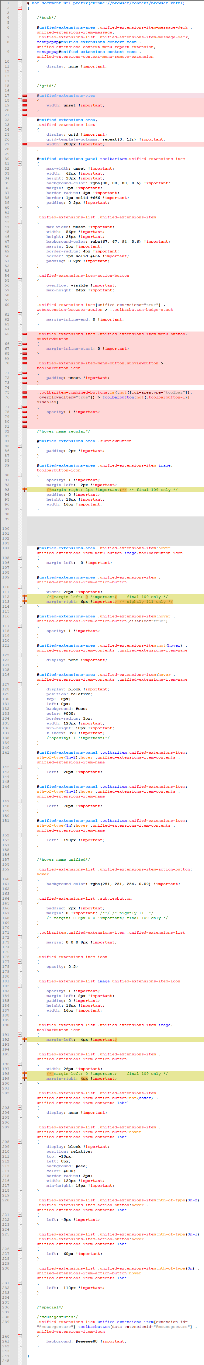

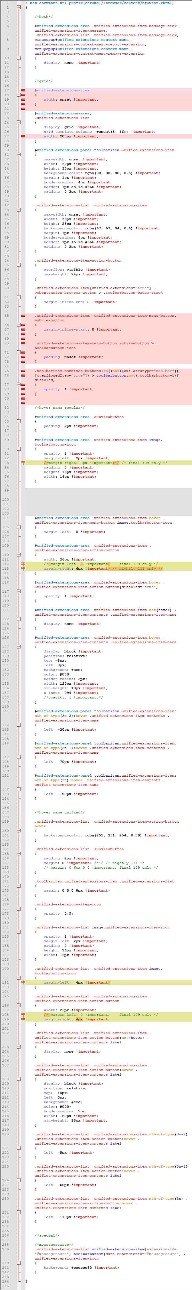

  • Als Anmerkung, ja, mir ist diese Änderung bei einer der letzten Nightly-Versionen aufgefallen, und musste den Code geringfügig ändern.
    Das sind die Änderungen im neueren CSS in Bezug zum 18.3.
    Die wichtigsten Änderungen, die du wohl meinst, sind im oberen Bereich zu sehen, darunter betrifft IMO nur noch die einzelnen Einträge mit Feintuning.
