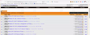

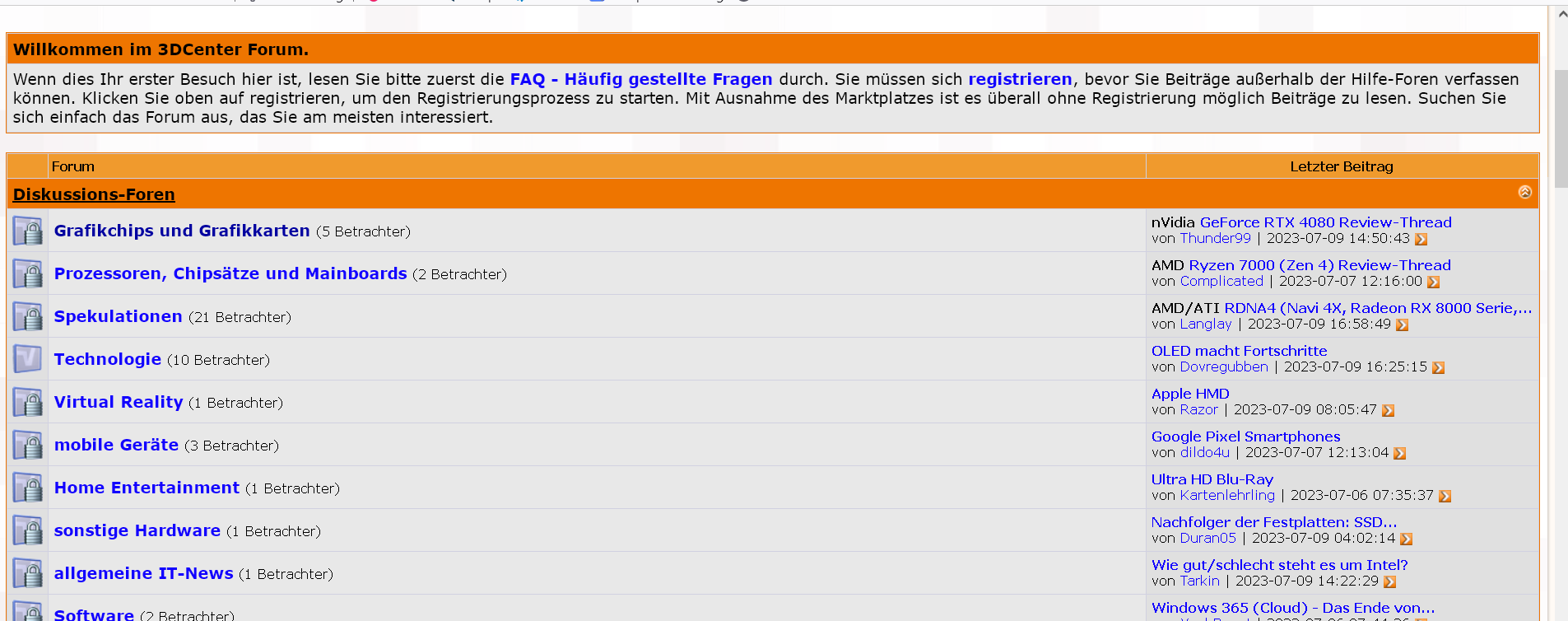

    Ich versuche auf dieser Webseite (für mich) unnötige Spalten zu entfernen (die 2 ganz rechts): https://www.forum-3dcenter.org/vbulletin/index.php
    Das Ding ist: Ich finde nichts, womit ich die ganzen Spalten löschen kann.
    Daraus ergeben sich für mich 2 Fragen:
    1. Seht ihr eine Möglichkeit, die ganzen Spalten zu löschen? Also das ist ja so ne Art Tabelle. Ich finde aber nichts, wie ich quasi 2 Spalten davon löschen kann.
    2. Wenn es so nicht geht, muss ich wohl jede Zelle einzeln löschen. Wenn ich mittels Entwicklerwerkzeuge die einzelne zelle auswähle und links dann "knoten Löschen" wähle, löscht sich dieser. Aber wie kriege ich das nun hin mittels CSS ? Also was muss ich schreiben, dass sich der Knoten löscht?
    Und vor allem: muss ich dann jeden Knoten einzeln löschen oder kann ich das irgendwie kombinieren?
    Sorry für die Anfängerfragen, aber ich komme gerade nicht weiter.
    Edit: Also ich habe jetzt mit den Entwicklerwerkzeugen mal alle Knoten dieser 2 Zeilen gelöscht und dann passt sich alles ideal an (also die Spalten verschwinden und alles passt sich der Breite an).
    Die Frage wäre also wirklich: Wie lösche ich alle Knoten mittels CSS und wie schreibe ich das möglichst einfach (also so, dass ich nicht hundert mal für jede Zelle den ganzen Code wiederholen muss) ?
    Denn es ist eine riesen Arbeit sonst: Weil es geht nicht nur um diese Seite. Weil jedes Unterforum da auf der Seite hat wieder diese 2 Spalten. Also z.B dieses hier: https://www.forum-3dcenter.org/vbulletin/forumdisplay.php?f=43

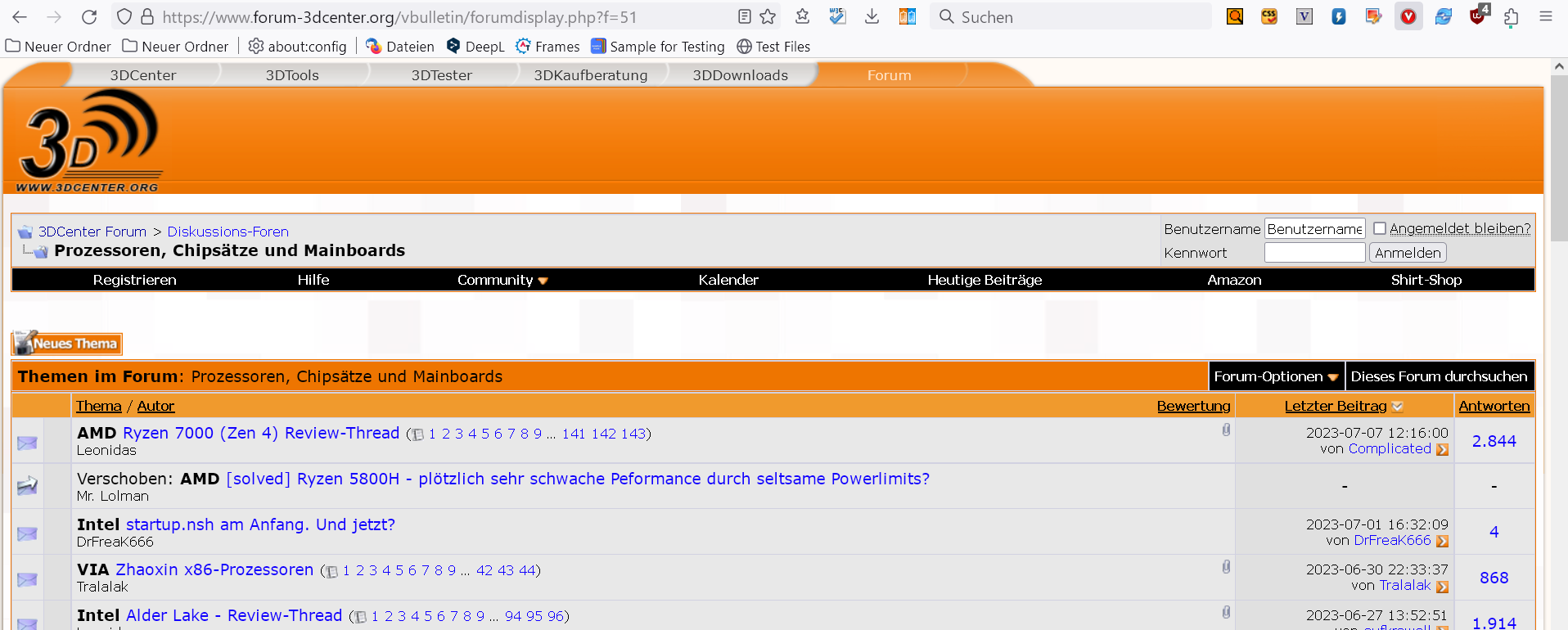

  • unnötige Spalten zu entfernen (die 2 ganz rechts):
    Meinst du das so?
    Wenn ja, dann teste bitte mal:

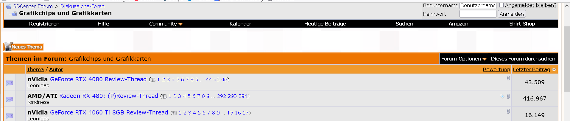

    Sieht hier damit so aus:
    Ich habe noch etwas verändert in dem Code:

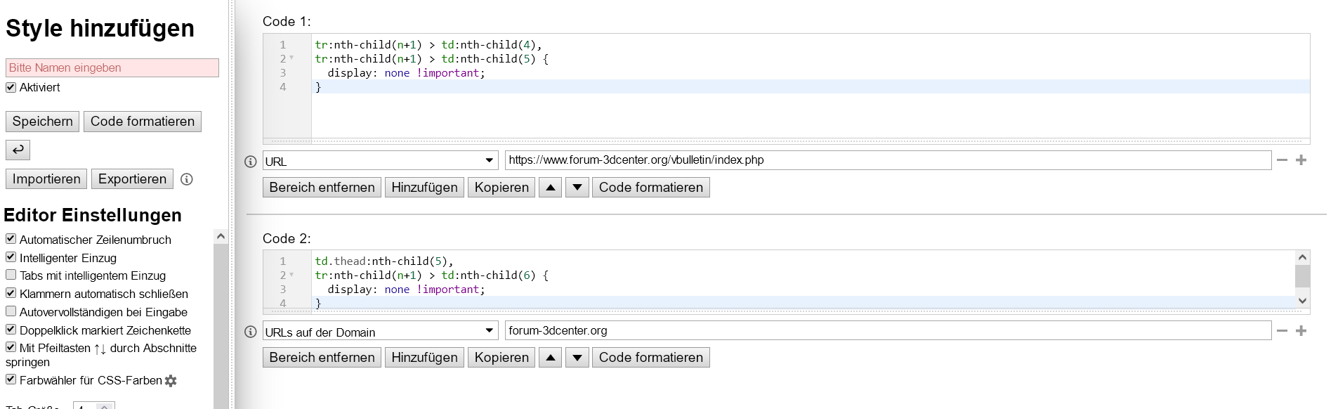

  • Edit: Und hat jemand ne Ahnung, wie ich bei Stylus verschiedene Teile des Skripts auf verschiedene Webseiten beziehen kann? Also ich meine das da:
    @-moz-document url("https://www.forum-3dcenter.org/vbulletin/index.php")
    Weil das übernimmt es mir nie bei Stylus. Der Teil wird dann einfach raus gelöscht und bei Stylus wählt man ja normalerweise unten aus, für welche Webseite man das haben will. Aber dann kann ich für das ganze Skriipt eben nur die selbe Webseite verwenden.
    Wenn ich jetzt aber in einem Skript gewisse Teile des Codes nur für bestimmte Webseiten nutzen will, wie geht das mit Stylus ?
    Ich möchte es mit Stylus verwenden, weil ich das sehr bequem ein- und ausschalten kann (also nicht bei Firefox selbst).
    Edit 2: Post #9 kann man ignorieren. Ich habe ein Copy-paste fehler gemacht. Geht wunderbar bei Stylus.

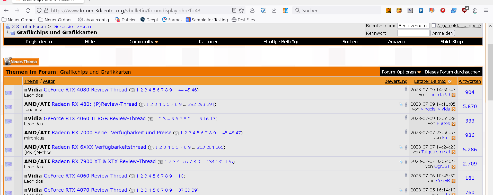

    Ich glaube, jetzt klappt alles. Und ja, bei Stylus wird das automatisch "umgewandelt" (habe am Anfang nur einen Copy-Paste Fehler gemacht). Habe jetzt auch gesehen, dass man da auf "Hinzufügen" klicken kann.
    Habe jetzt den Code von dir nochmals erweitert auf:
    So wird auch in den Unterforen die "Antworten" Spalte rausgelöscht.
    Edit: Habe den Code noch aktualisiert. Es braucht die beiden url. Die mit index.php ruft man auf, wenn man sich angemeldet hat. Wenn man aber von der Hauptseite ins Forum wechselt, ist es die 2. URL.

  • von eben für die Spalten
    Stylus zeigt das so beim Export an, innerhalb Stylus hast du unterm CSS die Bereiche zu definieren, 5 als Auswahl, die entsprechend zu moz-document beim Export werden, und beim Import auch so erkannt werden. So zB auch @-moz-document regexp()
