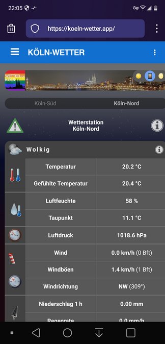

    1. Chrome - so muss das aussehen:

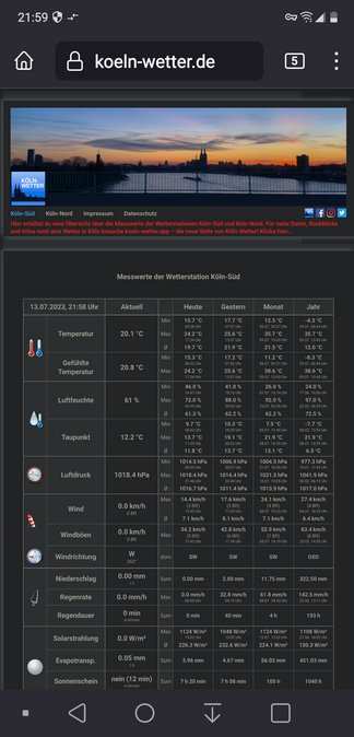

    2. FF 15.01 - so sieht das nach dem Update aus:

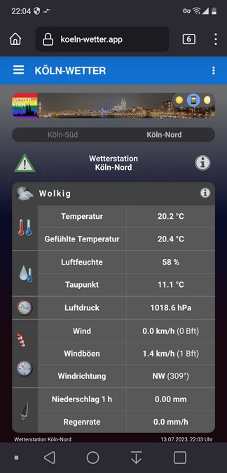

    3. FF Klar 94

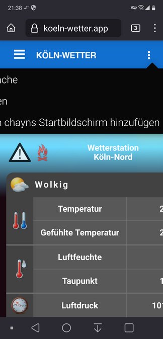

    4. FF Klar 15.01

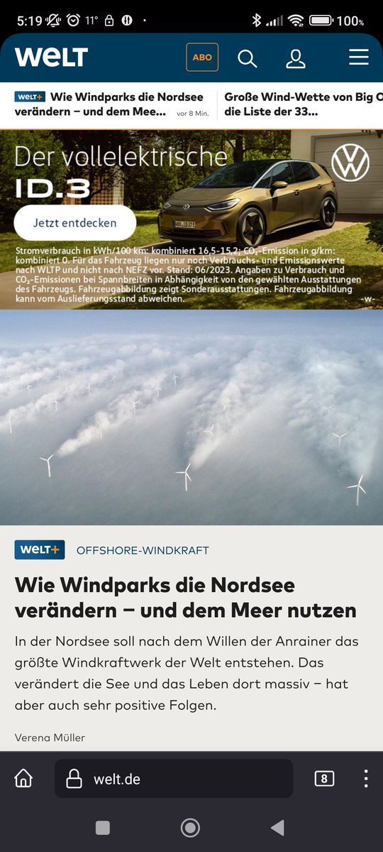

    Hier jetzt noch die "Welt" im Browser angezeigt:
    1. Chrome - so sollte das aussehen:
    2. FF 15.01 und Klar 15.01, aber eben auch in früheren Versionen...:

    Noch ein Problem aus dem Formenkreis habe ich: Ich verwende noscript und neuerdings ist das Menü dort ebenfalls extrem in die Breite gezogen. Wenn Du auf dem Handy dieses addon auch installiert hast, würde mich interessieren, ob das Menü bei Dir quasi auch fast über 2 Seitenbreiten geht.
