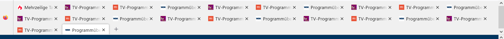

  • Oder von hier ein Skript nehmen:
    Hier habe ich mal eins etwas verändert:

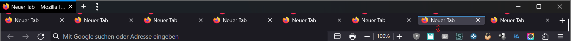

    Also ich denke dieser code sollte die Scrollbox genau so hoch machen, wie es meine Tabreihen sind (tut er aber nicht):
    max-height: calc((var(--tab-min-height) + 2 * var(--tab-block-margin,0px)) * var(--multirow-n-rows))
    Ich verstehen nur nicht, was ich da jetzt quasi für Werte eingeben muss bzw. wo ich diese variabel-Werte finde (also z.B --multirow-n-rows). Das einzige, was ich weiss ist --tab-min-heigth, denn das habe ich selber schon auf 21px gestellt in meinem code ganz oben.

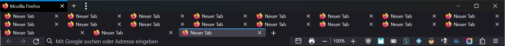

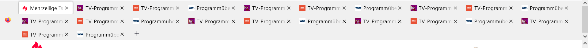

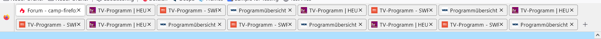

  • Also ich denke dieser code sollte die Scrollbox genau so hoch machen, wie es meine Tabreihen sind (tut er aber nicht):
    So sieht das z.B. mit dem CSS Code und 3 Reihen aus:

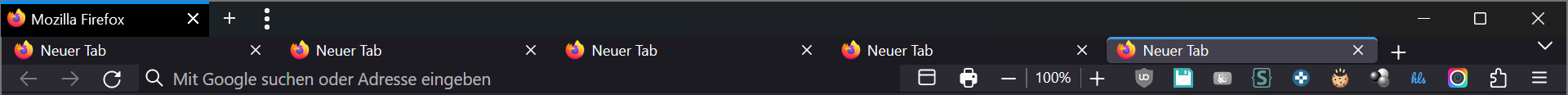

    Bei nur einer Reihe so:
    Und im Skript ist das auch nicht anders.
    Ab der 3. Reihe wird die Scrollbox erst angezeigt, steht so auch im CSS Code bzw. im Skript:
    max-height: calc(var(--tab-min-height) * 3); /* Anzahl der Tabzeilen = 3 Zeilen */
  • Hmm, naja bei mir eben schon ab der 2. Reihe und wenn ich rechts die Scrollbar-Leiste mit der Maus (linksklick) bewege, geht das auch schon mit nur einer Tabreihe.
    Da der CSS Code von #2 noch einige andere Anpassungen hat und ich nicht weiss, was genau alles da jetzt für die Tabreihe gebraucht wird, habe ich wie gesagt das von github genommen.
    Aber auch wenn ich bei "max-height:" das aus #9 nehme, ist das immer noch gleich.
    Also wie gesagt: Ich kann mit dem Mausrad scrollen und unterhalb der letzten Tabreihe hat es noch freien Platz, der eben schwarz ist. Dann sehe ich leeren Freiraum. Und manchmal beim löschen von Tabs oder ganzen Tabreihen rutscht mir diese Scrollbox automatisch nach ganz unten (wo eben freier, leerer schwarzer Bereich ist). Dann sehe ich die Tabreihen nicht mehr vollständig.

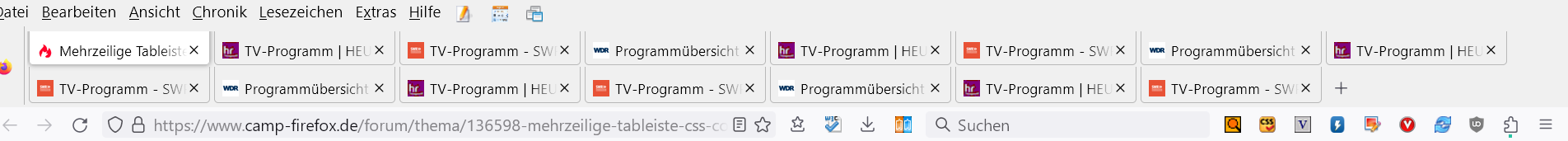

    So sieht das hier mit Tabs oben aus:

    Also hier noch ein Bild, wie es jetzt aussieht, für Interessierte:
