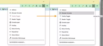

    Und hier noch eine Variante mit im Script integriertem CSS - wenn man nicht alles selber macht8o, hoffe das klappt so bei Euch.
    Das benutzt das abgewandelte Script von 2002Andreas , die CSS Formel von Mitleser weiter oben, und von Mira_Belle die Lösung für 2 separate Icons, aus einem früheren Projekt.
    Vielen Dank für die Hilfe!:):thumbup:
    Icons hängen unten an, wieder brav in chrome/icons packen, und einige CSS Einträge zum Spielen, grossteils auskommentiert, aber da zur Veranschaulichung.
    WIe's dann aussieht - hoffentlich - in Toolbar bzw. Overflowmenü, s. Screenshots (nicht über die Farben etc. wundern, das ist nur mein Testprofil).

    Funktioniert! FF 125.0.3 (64-Bit)
