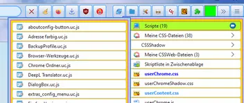

    Danke, dass Du das Script hier gezeigt hast. Nun habe ich die Teile, die wichtig sind in mein Script eingebaut, und es funktioniert, wenn alle Scripte im Ordner JS untergebracht sind. das Submenü habe ich aber trotzdem in "Scripte" benannt (in Deinem heißt es uc.js).
    ....hier die Ordner:
    .....hier die Ansicht dazu:
    Grüße vom FuchsFan

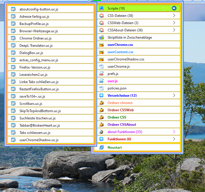

  • omar1979

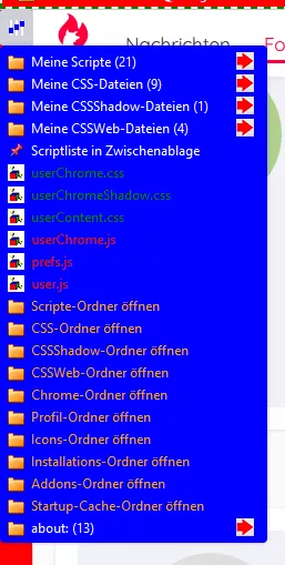

    Dein Script von hier RE: Im ExtraConfigMenu.uc.js werden die Scripte nicht mehr angezeigt. habe ich auch abgeändert, dass alle Scripte in einem Ordner untergebracht sind.
    Der Name des Ordners muss JS sein.
    Dieses userChrome.import("JS\\", "UChrm"); muss zusätzlich in die userChrome.js eingetragen werden (siehe bege).
    Ist das alles gemacht, dann sieht es hier so aus:
    ...das geänderte Script:
    Nachtrag (weil erst später festgestellt):
    Die folgenden Schritte müssen in jedem Profil vollzogen werden, wenn Du das geänderte script zum Einsatz bringst.
    (keine Ahnung, was da in den Tiefen des Profils vor sich geht)
    Wenn Du alles eingerichtet hast, die Scripte werden alle angezeigt ( Script-Cache löschen nicht vergessen), dann gehe mal auf den Button vom extras_config_menu.uc.js und rufe die userChrome.css auf. Es öffnet sich ein Fenster, sinngemäß so wird erklärt dass die Datei nicht vorhanden ist und ob sie neu angelegt werden soll. Das musst Du mit ja betätigen, die Datei offen lassen, den Ordner chrome öffnen, Doppelklick auf die userChrome.css und den kompletten Inhalt kopieren und in die offene andere Datei einfügen und speichern. Neustart, dann kann die Datei wieder aufgerufen werden.
    Das musste ich auch mit userContent.css, userChrome.js und userChromeShadow.css machen, alles andere ist o.k.
    Grüße vom FuchsFan

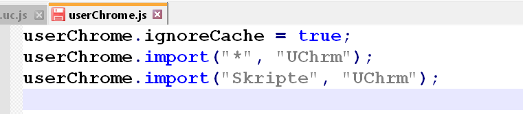

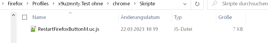

  • Der Name des Ordners muss JS sein
    Du kannst hier den Namen ändern:
    In der userchrome.js muss es dann so aussehen:
    Hier mit meiner Testdatei im Ordner Skripte:
    userChrome.ignoreCache = true;
    userChrome.import("*", "UChrm");
    userChrome.import("Skripte", "UChrm");
    2 Mal editiert, zuletzt von 2002Andreas (22. Juli 2023 um 11:05) aus folgendem Grund: Ein Beitrag von 2002Andreas mit diesem Beitrag zusammengefügt.

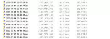

  • Funktioniert denn mit deinem Profil auch alles andere wieder richtig?
    Sieht so aus ja. Ausser die alten Tabs konnte ich nicht laden, das ist aber nicht so wichtig. Danke.
    Firefox-Version: 132.0.2
    Version: 23H2

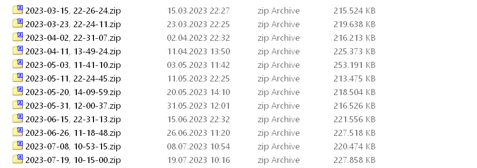

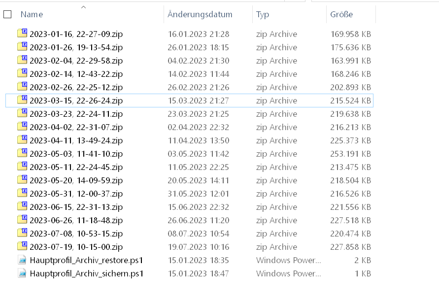

  • Dann am besten gleich wieder eine Sicherung davon machen.
    Ich muss zuerst noch ein paar Scripte, die wir geändert haben, reintun.
    Die Sicherung mach ich dann. :)

  • Wenn Du alles eingerichtet hast, die Scripte werden alle angezeigt ( Script-Cache löschen nicht vergessen), dann gehe mal auf den Button vom extras_config_menu.uc.js und rufe die userChrome.css auf. Es öffnet sich ein Fenster, sinngemäß so wird erklärt dass die Datei nicht vorhanden ist und ob sie neu angelegt werden soll. Das musst Du mit ja betätigen, die Datei offen lassen, den Ordner chrome öffnen, Doppelklick auf die userChrome.css und den kompletten Inhalt kopieren und in die offene andere Datei einfügen und speichern. Neustart, dann kann die Datei wieder aufgerufen werden.
    Ahh... du meinst im ExtraconfigMenü auf die userChrome.css, userChrome.js, userChromeShadow.css und userContent.css damit die richtigen Dateien im Notepad++ angezeigt werden.
    Ja das hab ich erledigt. Danke.
    Je mehr Sicherungen, je besser ;)
    So sieht das hier nur für mein Hauptprofil aus:
    Du hast recht, aber im moment sind es ja nicht aktuell. :)

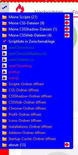

  • E voila..
    und jetzt sieht es so aus:
