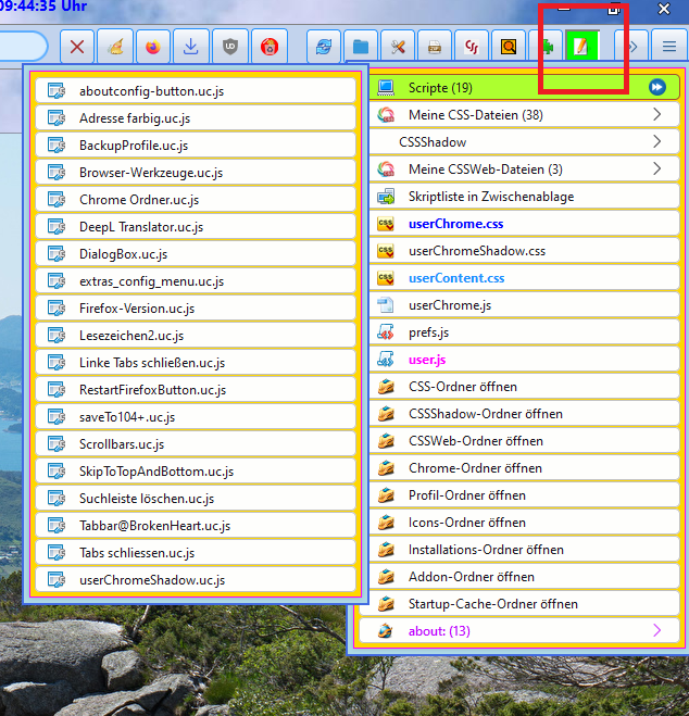

Im ExtraConfigMenu.uc.js werden die Scripte nicht mehr angezeigt.
omar1979 -
11. Juli 2023 um 07:22 -
Habt ihr das auch so? Kann ich vom scripte ordner löschen?

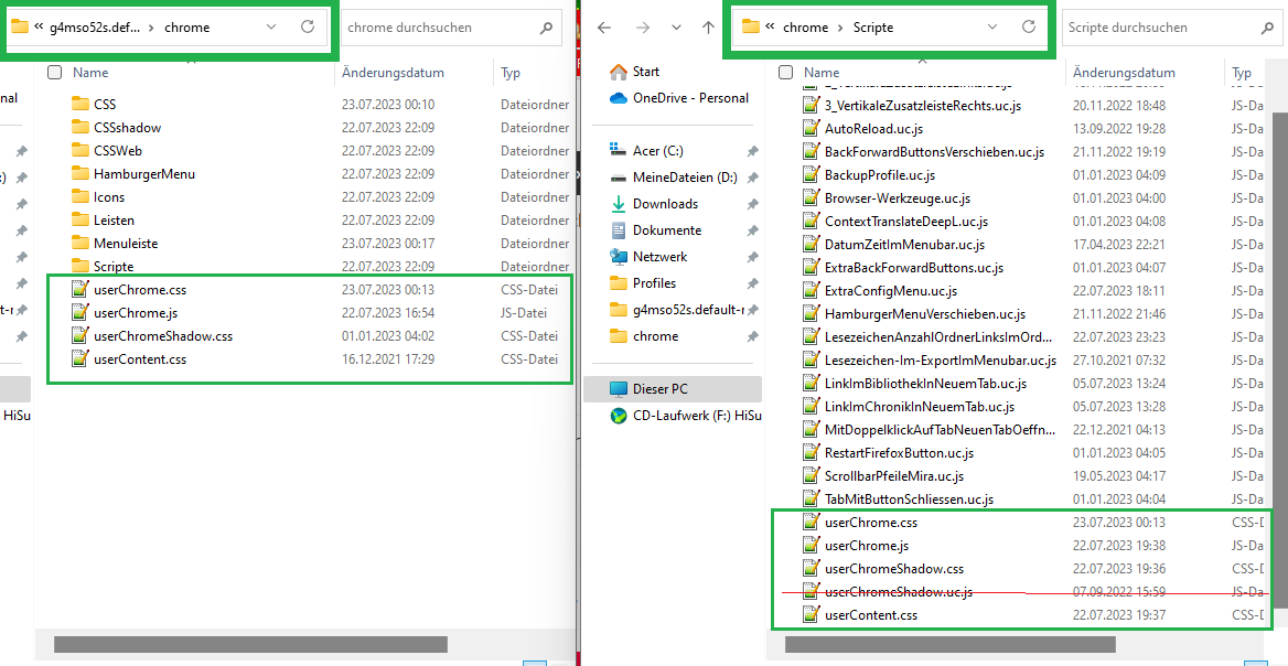

Ja, gerne doch, aber das bringt uns auch nicht weiter, denn die Dateien im Ordner Scripte sind nur da, damit das Script diese Dateien anzeigen kann. Änderungen können darin gemacht werden, sie sind aber nicht wirksam.
Da kann ich nicht sagen, was da im Script geändert werden muss, dass die Dateien wieder aus dem Ordner chrome aufgerufen werden. Wer kann helfen?
So, dann gibt es Änderungen, die dann, so hoffe ich, auch das letzte Problemchen beseitigen. Wenn das erledigt ist, dann können die vier Dateien aus dem Ordner Scripte wieder entfernt werden, weil das Script dann wieder auf die Dateien im Ordner chrome zugreift.
Ich habe die Änderungen wieder an diesem RE: Im ExtraConfigMenu.uc.js werden die Scripte nicht mehr angezeigt. geänderten Script gemacht, solltest Du was geändert haben, dann musst Du Dir die Passagen selbst heraussuchen.

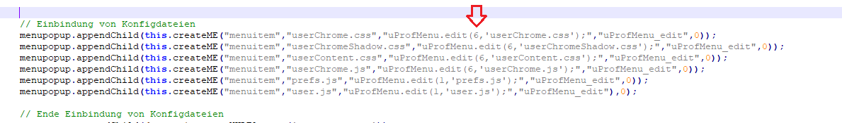

Schritt 1:
In dem Script gibt diesen Absatz für Konfigurationsdateien, der so aussieht.
Bei den vier Dateien steht im Original eine 0, also dort dann eine 6 eintragen.

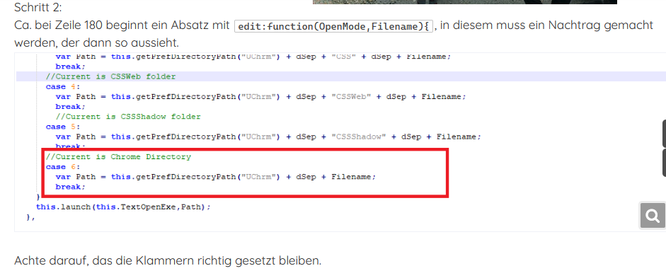

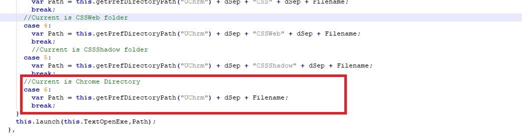

Schritt 2:
Ca. bei Zeile 180 beginnt ein Absatz mit edit:function(OpenMode,Filename){, in diesem muss ein Nachtrag gemacht werden, der dann so aussieht.
Achte darauf, das die Klammern richtig gesetzt bleiben.
Schritt 1:
Erledigt.

Na toll. Nach diesen Änderungen und einem FF-Neustart ist das ExtraConfigMenu-Icon verschwunden.
Na, toll!

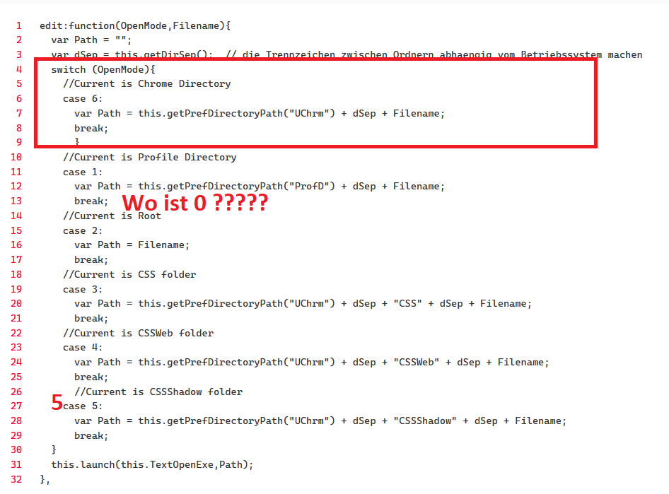

Warum musst Du erst immer Fehler machen, um dann mit dem Aufräumen zu beginnen, Du hast wieder einmal nicht beachtet, was ich geschrieben und gezeigt habe.
In Schritt 1 solltest Du aus der Null eine Sechs machen, hast Du gemacht.
Aber was solltest Du in Schritt 2 machen?
Du solltest nur den rot eingerahmten Teil (case 6:) nachtragen. Was hast Du gemacht, Du hast im ersten Teil case: 0 entfernt, und dann noch den neuen Teil unplatziert eingefügt. Wo ist auf meinem Screenshot case 6:, nach case 5: logischerweise.
Nun fragst Du noch nach der Löschung der Ordner. Was habe ich in meinem Text dazu geschrieben?
Ich bitte Dich doch etwas gewissenhafter zu arbeiten, wenn Du Hilfe erwartest.
In Schritt 1 solltest Du aus der Null eine Sechs machen, hast Du gemacht.Aber was solltest Du in Schritt 2 machen?
Es tut mir leid, da ich in deinem vorherigen Beitrag dort auf dem Bild das mit dem 0 nicht gesehen habe, hab ich gedacht das muss geändert werden. Sorry dass ich falsch verstanden habe.
Hab jetzt die mit dem 0 gelassen und nach dem 5 dein Eintrag mit dem 6 gemacht. Jetzt ist der Icon da^^
ja das hab ich vergessen, dass die 4 dateien im ordner scripte löschen kann. sorry.

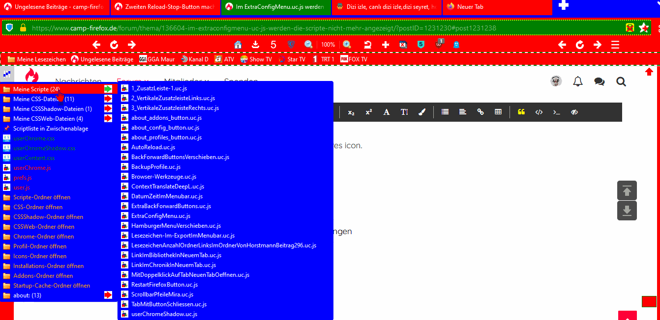

So sieht das hier mit Deinem Script aus, habe für das Icon nur den base64 wieder eingefügt.
So siehts bei mir jetzt definitiv aus.

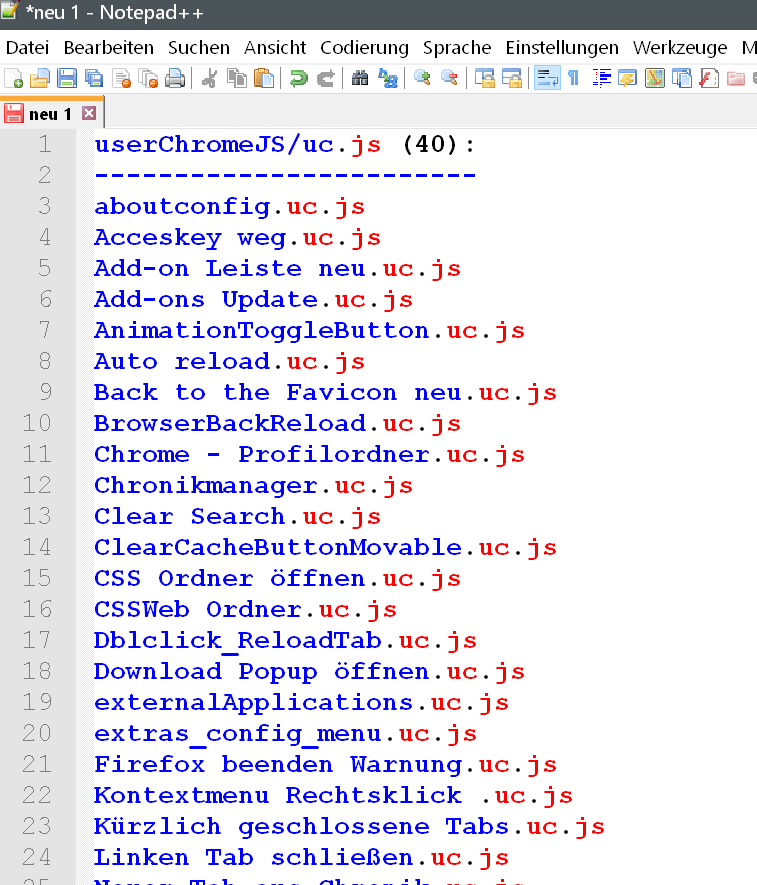

Danke das du es erwähnt hast 2002Andreas, die about-seiten gehen auf, die ordner werden geöffnet, aber die scripte und css-dateien gehen mit dem notepad++ nicht auf wenn ich im menü draufklicke.. und die scripte werden nicht kopiert, wenn ich auf scriptliste in zwischenablage drücke..
Also muss auch da noch weiter angepasst werden.

Also hab alles getestet, nur das "Scriptliste in Zwischenablage" funkt nicht.
wobei ich hatte das nie getestet, ob es früher klappte oder nicht.
Das tut es
Dann muss ich mal schauen warum es bei mir nicht geht.
