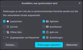

    Ja weil Firefox nicht alles Synct. Habe jetzt mal Firefox installiert und es wurde zwar vieles hergestellt, aber nicht alles. z. B. fehlen alle meine Cookies, welche ich unter Ausnahmen habe, welche in der Portable drin sind. Ich stelle den Browser immer so ein, das beim Beenden gelöscht wird außer eben jene Seiten wo ich weiß, die sind Safe und da will ich meine Logindaten haben. Und da ich oft Windows neu mache, weil ich Betas Teste geht mir das am Nerv immer alles neu einstellen zu müssen. Entweder Sync tut was es soll richtig, oder ich muss eben zu Portable ausweichen, wo ich sofort alles habe.
    Meine Sync Settings sehen so aus, das sollte passen:
    Edit: Ok Problem mit den Cookies gelöst. Habe die Lösung hier im Forum gefunden. Man muss die permissions.sqlite und cookies.sqlite sichern, da ist alles drin.
