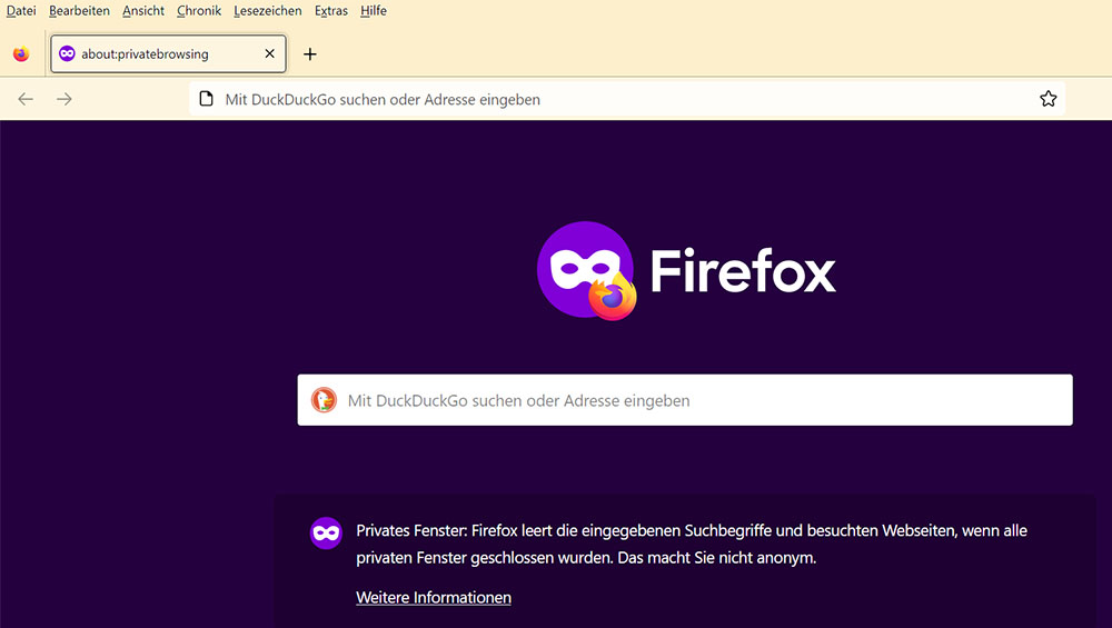

    Ich habe in einer Verknüpfung das Ziel mit "-private" ergänzt um immer im privaten Modus zu sein.
    Wenn ich FF über die Verknüpfung starten, erscheint das Fenster zwar im privaten Modus, aber nachfolgende Tabs öffnen sich nicht privat. Auch über Strg + Shift + P kommt kein privates Fenster.

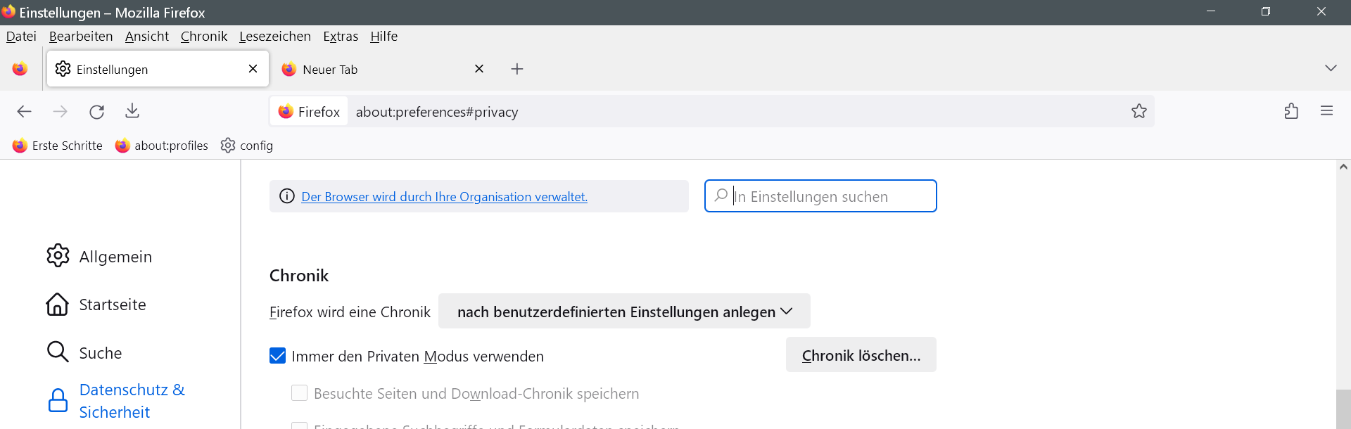

    Unter "Chronik" habe ich "immer den privaten Modus verwenden" eingestellt.

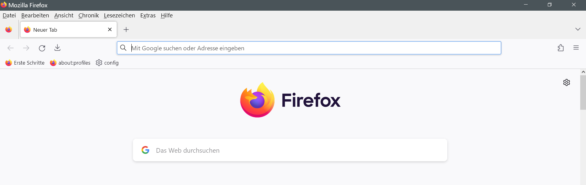

    Ich kam darauf weil das erste Fenster privat aussieht, und die Tabs nicht.
    Nein, stimmt, die Chronik ist gelöscht und ich bin nicht mehr angemeldet.

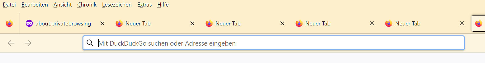

    So sieht das hier aus mit mehreren Tabs:
    Ok, also man sieht es gar nicht mehr. Aber wenn ich FF neu starte sieht man es im ersten Tab schon ...
  • Aber wenn ich FF neu starte sieht man es im ersten Tab schon ...
    Weil du ihn über eine angepasste Verknüpfung startest.

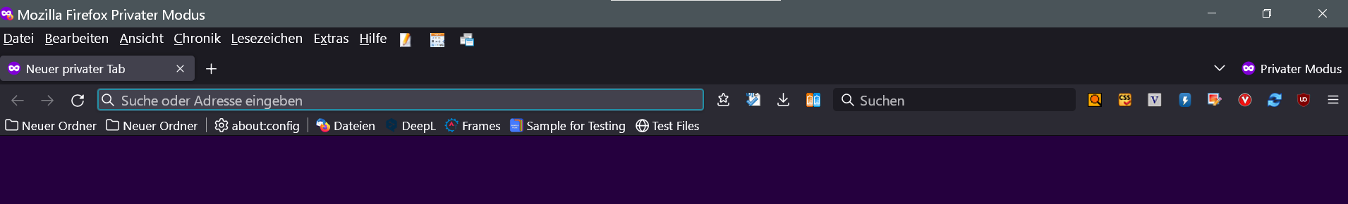

    Wenn du aus dem normalen Modus ein Privates Fenster startest, dann sieht das auch so aus:

  • Ah, ok, super. Wenn man aus normalem Modus oder über die modifizierte Verknüpfung privat startet ist das erste Fenster dunkel, wenn man unter Chronik "immer den privaten Modus verwenden" einstellt, ist es hell. Das hatte jetzt für Verwirrung gesorgt, nicht nur bei mir.
