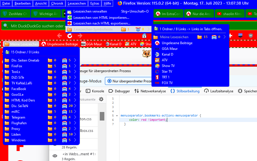

  • omar1979 17. Juli 2023 um 12:41
  • Kann mir noch bitte jemand sagen, wie ich diese 3 separatoren (im Chronik, Lesezeichen-Menü und Lesezeichen-Symbolleiste) eine andere farbe geben und etwas fetter machen kann?
    Mit dieser Code:
    menuseparator.bookmarks-actions-menuseparator {
         color: red !important;
    Konnte ich nur den im Lesezeichen-Symbolleiste rot färben und die andern nicht.

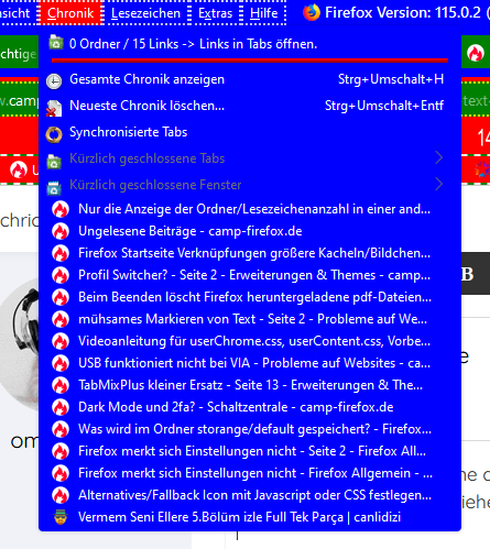

  • Versuche doch einmal:
    Danke Mira_Belle zwar eine andere Code, aber ähnliches Verhalten habe ich auch schon getestet.
    Deine Code bewirkt das. Siehe Bilder.
    Menü Chronik. Gut. ------------------ Menü Lesezeichen. Gut. ----------------- Lesezeichen-Symbolleiste. Nicht gut.
    Wirkt nicht überall das Gleiche. Leider.

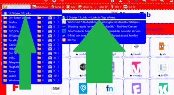

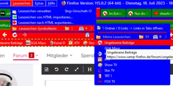

  • Deine Code bewirkt das. Siehe Bilder.
    Dann könnte es gut sein, dass du schon CSS Code benutzt, der die Separatoren in verschiedenen Bereichen verschieden modifiziert.
    Genauer gesagt, alles was als dünne rote Linie auftaucht - mit dem Code von Mira - ist von dir geändert worden, das mit der nach aussen versetzten Umrandung ist normal.
    Die Separatoren haben normalerweise Padding, und die Outlines/Borders sitzen am Rand des Ganzen.
    Also solltest du die Codes für alle Separatoren raussuchen und nach padding/margin/height etc. schauen.
    Für nur die Farbe von nur der Linie könnte sowas funktionieren, falls nicht wieder was querschiesst:
    menuseparator {
            /*background-color: green !important;*/
    Der auskommentierte Teil für background-color sollte die tatsächliche Grösse illustrieren können.
    Oder sowas:
    menuseparator::before {
         border-top: 42px solid red !important;
    Einmal editiert, zuletzt von Horstmann (18. Juli 2023 um 19:16)

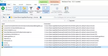

  • Ich hab jetzt mit Ultrasearch en chrome ordner den inhalt der dateien nach "Separator" durchsucht.
    und habe diese Dateien gefunden.
    Jetzt öffne ich alle CSS-Dateien und untersuche sie nach Separator und füge die Coden hier. Da ich denke, dass die Scripte nichts dergeleichen haben, lasse ich die sein.
    Lesezeichen.css
    MenuLeiste.css
    Hier ist die Code deaktiviert, also kann das nicht sein.
    /* Menü-Separator von allen Menüs im Menübar entfernen
    #main-menubar menuseparator {
      display: none !important;
    TabLeiste.css
    Das kann auch nicht sein, da ess die Separatoren in der TabLeiste angeht. Denk ich mal.
    #allTabsMenu-tabsSeparator {
      border-top: 1px solid white !important;
    HamburgerMenu.css
        /* Separatoren entfernen */
        #appMenu-protonMainView > vbox:nth-child(1) > toolbarseparator:nth-child(n+8) {
        #appMenu-zoom-controls > toolbarseparator:nth-child(7){
        display: none!important
    Kontextmenu-Rechtsklick.css
    Das ist auch deaktiviert.
        menupopup menuseparator{
        display: none !important;}
    MenuTabsNavLesezeichenToolbarAenderungen.css
    Das sind die beiden AKTUELLEN Coden, die ich zur Zeit für diese Änderungen von Separatoren benütze.
        /* Alle Separatoren in allen Menüs, Popups, usw.. entfernen, ausser: bookmarks-actions-menuseparator */
        menuseparator:not(.bookmarks-actions-menuseparator) {
        /* Separator im bookmarks-actions-menuseparator färben */
        menuseparator {
        border: 1px outset red !important;
    So. Das waren die Coden, die was mit Separator zu tun haben.
    Ich glaube und hoffe, dass die damit nichts zutun haben. :)
