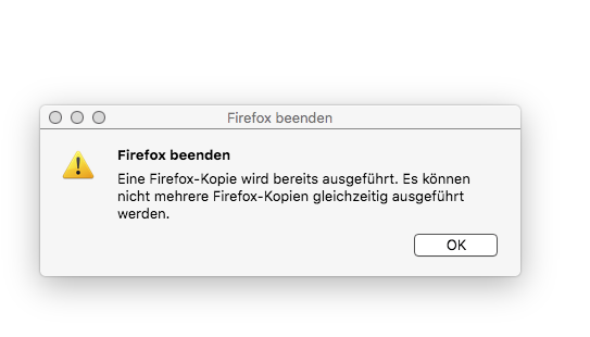

    Wenn ich V1.07 (Beitrag 230, erstes Skript) verwende passiert folgendes: Öffne FF A, öffne FF B mit Skript: erfolgreich
    schließe FF A, öffne FF A aus B mit Skript: Meldung FF wird bereits ausgeführt.
    Mit Version aus Beitrag 145 kann ich das öffnen und schließen immer wiederholen.

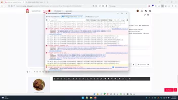

    Der Button ist vorhanden aber keine Reaktion bei Klick.
    Hier meine Datei:
    Eigentlich sollte dabei kein Fehler entstanden sein. Aber ich hab halt keine Ahnung.
    Ist das bzgl. Konsole richtig?

  • Ok, ich muss zugeben, dass ich mit der Konsole nicht wirklich gut auskenne.
    Was ich aber erkennen kann, da hapert es mit so einigen JavaScript-Erweiterungen!
    Eventuell, könnte deshalb ....
    Deaktiviere doch testweise mal alle anderen Skripts.
    Funktioniert dann das Skript QuickProfilesChangesButton.uc.js?

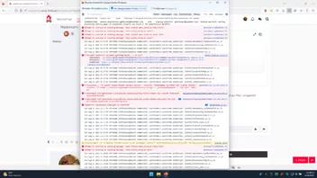

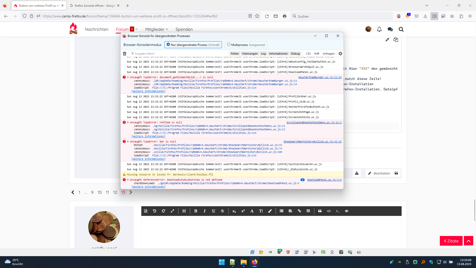

  • Ich habe immer nur eine Version aktiv.
    Nochmal ein Screenshot, jetzt mit Einträgen zu der Datei Profil_V110.uc.js. Andere Skripts die Fehlereinträge brachten habe ich mal deaktiviert. Bringt jedoch keine Veränderung.
    Ich versteh halt nichts von dem was da drin steht. Wie geschrieben, die ältere Version aus Beitrag #145 funktioniert hier einwandfrei. Ich werde morgen mal ein neues Profil anlegen und nur dieses Skript einfügen.

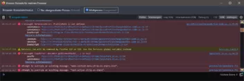

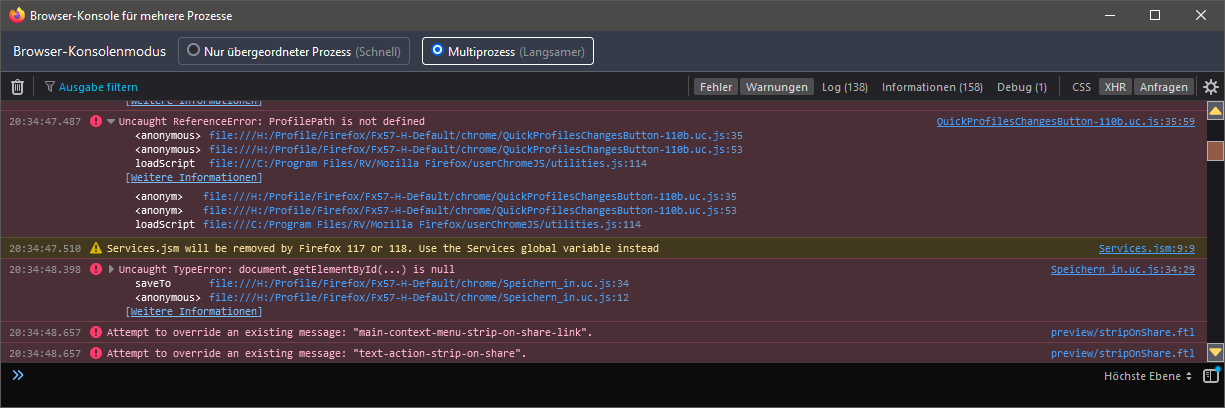

  • Was mich stutzig macht, ist die Fehlermeldung
    Etwas ähnliches schlägt mittlerweile auch hier auf, nur halt andere Zeilenangaben, Zeile 39 und 53, hier mal mein Script der V1.10..

  • Gibt es da auch die Fehlermeldungen?
    Ja, aber die Version funktioniert trotz der gleichen Fehlermeldung, nur wird das list-style-image nicht angezeigt.
    Hier ↓ noch das angepasste Script.

  • Hallo Mira_Belle,
    die Entwickler-Werkzeuge zeigen das ↓ als Fehler an.
    Grafik konnte nicht geladen werden.
    Element {
        list-style-image: url("file:///H:/Profile/Firefox/Fx57-H-Default/chrome/iconsmonitor.png");
    Beachte dabei beim Pfad auf den fehlenden Slash zwischen icons und monitor.png.
    Hallo Mira_Belle,
    ich denke ich habe den Fehler gefunden, das * muss wohl so ** aussehen.
    JavaScript
    style: 'list-style-image: url("' + iconDirectory + buttonIcon + '");',
    JavaScript
    style: 'list-style-image: url("' + iconDirectory + '/' + buttonIcon + '");',
