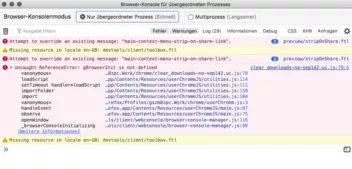

    Jetzt hat das Script endlich aufgehört zu funktionieren ;) ; hier der Error in der Konsole:
    CustomizableUI: unable to normalize widget hatte ich schon vorher mal in der Konsole gesehen, war mir aber nicht sicher ob es mit dem Script zusammenhängt.
    Wie (nachträglich) erwähnt, der Button ist bei mir im Überhangmenü; andere Scripts die ebenfalls dort sind haben das Problem nicht.

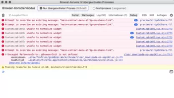

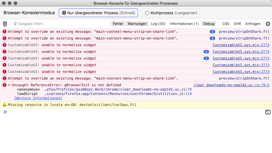

    Soweit ich es beobachten kann - wie gesagt kann ich das Problem leider nicht willentlich verursachen - taucht der Error unable to normalize widget nur mit diesem Script auf.
    Die anderen Fehlermeldungen/Warnungen sind immer in der Konsole.
    Und das gerade gesehen.

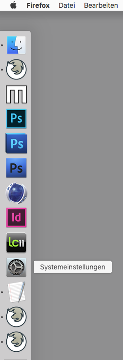

    Wenn ich also mit Firefox Instanz A das Profil bzw Instanz B öffne, kann ich das/alle Fenster in Instanz A schliessen, die Instanz A läuft aber weiter im Hintergund, das Icon von Instanz A bleibt auch aktiv im Dock (Win Taskleiste?).
    Bei 3 offenen Profilen/Instanzen, aber alle deren Fenster geschlossen, sieht das Dock dann so aus:
    Ich kenne Windows kaum, weiss nicht wie das dort funktioniert...
    In meinem Fall kann ich also jede Instanz mit Anklicken direkt aufrufen, und es öffnet sich ein Fenster - was aber eben nicht das selbe Fenster ist, das beim ersten Start der jeweiligen Instanz geöffnet wurde --> Button hatte nicht mehr funktioniert.
