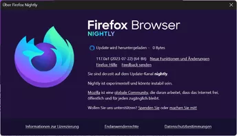

    Hat die Version 117a1 Probleme mit dem Updaten.
    Ist von hier
    https://ftp.mozilla.org/pub/firefox/nightly/2023/07/2023-07-22-09-12-55-mozilla-central-l10n/firefox-117.0a1.de.win64.installer.exe
    Der zeigt mir an das ein Firefox Update da ist wenn auf Hilfe/über Firefox klicken, klicke drauf Firefox startet neu, und ja nichts passiert.
    Ich starte den Firefox immer im admin Modus, mit und ohne passiert nichts wegen Update.

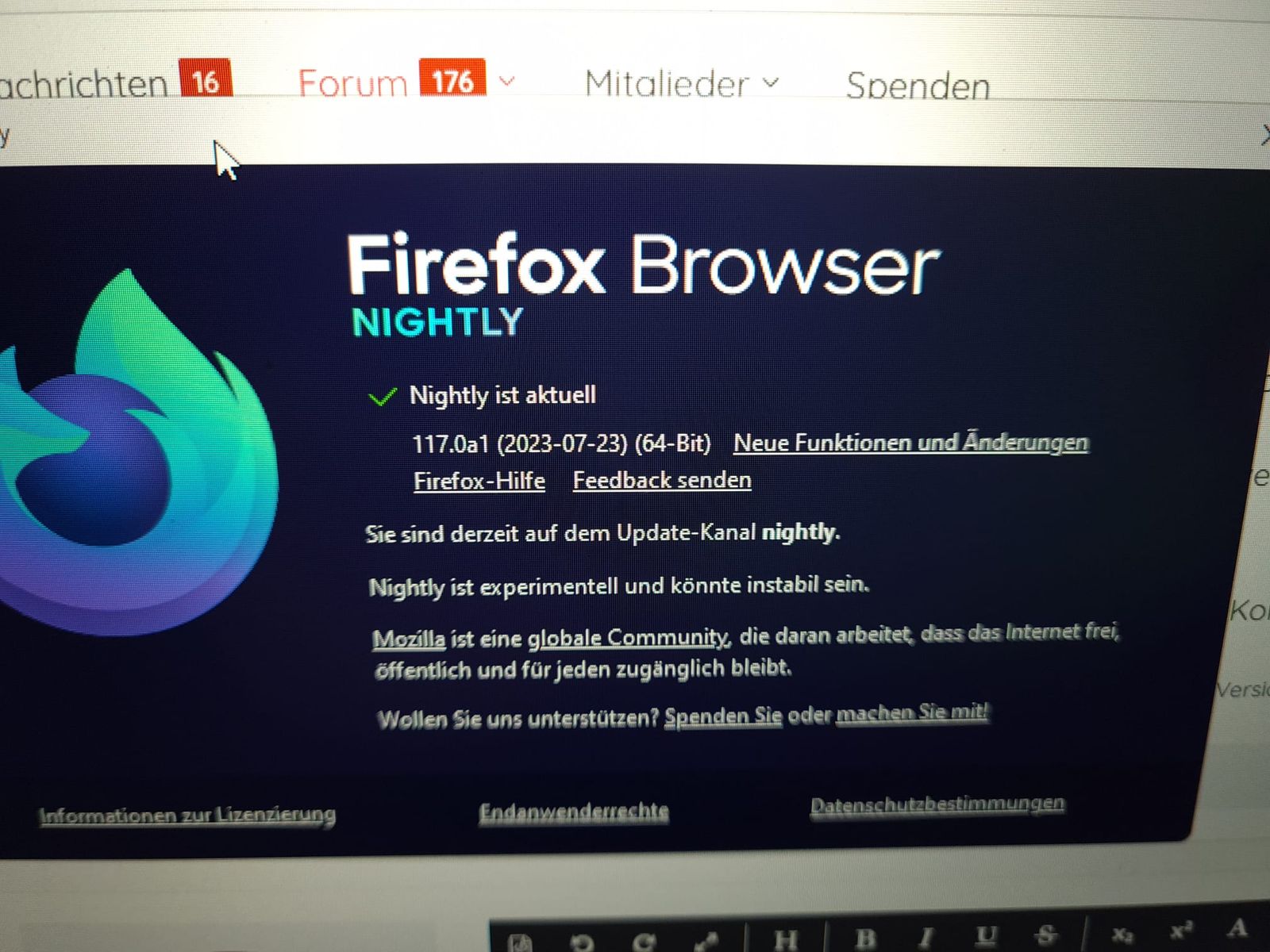

    Meiner hat keine Probleme, hat sich gerade aktualisiert.

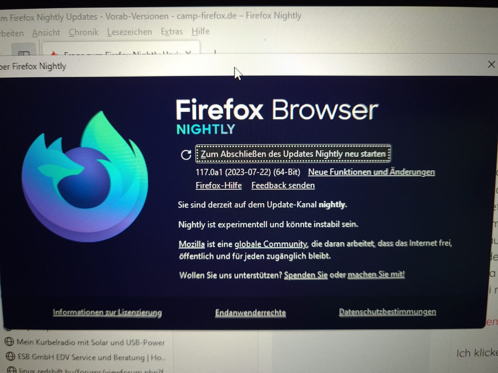

  • Der zeigt mir an das ein Firefox Update da ist wenn auf Hilfe/über Firefox klicken, klicke drauf Firefox startet neu, und ja nichts passiert.
    Was heißt „nichts passiert“? Du meinst, hinterher ist die gleiche Version wie vorher installiert und dir wird erneut ein Update angeboten? Das klingt für mich nach einem Rechte-Problem auf deinem System, sprich dass die heruntergeladenen Dateien nicht an ihren Zielort kopiert werden konnten, oder sogenannte Sicherheits-Software oder andere Malware, die das entweder gewollt oder ungewollt verhindert.

    Ich klicke aufs Update den startet Firefox und Tja immer noch das selbe und wenn ich schaue, immer noch das Update da.

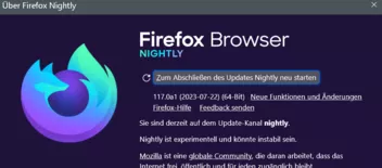

  • Also gerade jetzt bin auf Update den hat er wirklich ein paar Megas heruntergeladen den sagte er neustarten hab ich gemacht, tja Zum abschliessen Firefox neu starten immer wider.
    Also Update wird wirklich geladen aber kann es nicht Installieren.
