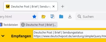

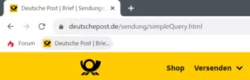

    Dieser Lesezeichen-Mechanismus ist ziemlich buggy: Beispiel:
    Bookmark der Seite: https://www.deutschepost.de/sendung/simpleQuery.html
    -> Kein Symbol
    Bookmark der Seite : https://www.deutschepost.de/de.html
    -> nach Reload springt die Weltkugel zum richtigen favicon. Bei https://www.deutschepost.de/sendung/simpleQuery.html allerdings nicht
    zweites Beispiel: lässt sich jetzt nicht mehr nachstellen, da favicon nun immer direkt erscheint: Deeplink-Bookmark ohne Icon. Startseite gebookmarked -> Reload -> Icon erscheint sowohl beim Deeplink-Bookmark als auch beim Startseiten-Bookmark

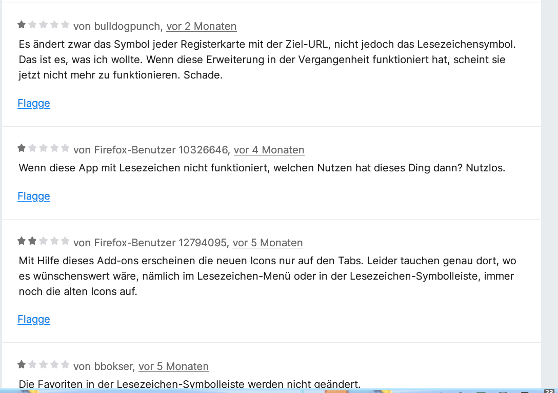

  • Überlesen, sorry. Wie ich bereits schrieb, behandelt Firefox Favicons in Tabs anders als in den Lesezeichen. Da bleibt dir nur über, dass du Lesezeichen anderweitig belegst:
    Suchergebnisse für „favicon“ – Add-ons für Firefox (de)
    zB
    Favicon Switcher – Get this Extension for 🦊 Firefox (en-US)
    Download Favicon Switcher for Firefox. Replace ugly favicon by using your own images! Favicon Switcher allows you to customize the favicons for the sites…
    addons.mozilla.org

  • Wie von .DeJaVu schon geschrieben, nutzt Firefox für die Lesezeichen eine andere Logik als für die Tabs. Das Favicon ist jedenfalls nicht die bevorzugte Quelle für Lesezeichen in Firefox. Und die verlinkte Seite gibt offensichtlich kein Icon an, welches von Firefox dafür berücksichtigt würde. Dass Chrome an dieser Stelle ein Icon anzeigt, kann sehr gut sein, weil Chrome hier nicht der Vorgehensweise von Firefox folgt.

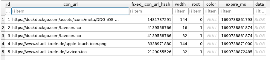

  • Nachdem ich nun die favicon.sqlite gelöscht habe, habe ich Duckduckgo und ein Lesezeichen, das ein favicon in vernünftiger Qualität anzeigt, auffgerufen und dann den Browser wieder geschlossen.
    Mit dem DB Browser (https://sqlitebrowser.org/) habe ich die favicon.sqlite dann mal betrachtet (siehe Foto). Offensichtlich skaliert FF die Auflösung runter - warum auch immer. Bei der zweiten Seite (Stadt Köln) fehlt der Eintrag mit "width 16". Also habe ich den von Duckduckgo einfach mal rausgelöscht. Jetzt zeigt mir FF nach dem Start tatsächlich das DDG-Icon in höherer Auflösung! Die Freude währt allerdings nicht lange: Beim Anklicken des Lesezeichen (also aufrufen der Website) wird die favicon.sqlite sofort aktualisiert und das 16Pixel Icon erscheint wieder. :(
