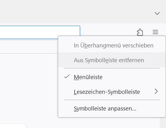

    Ich wäre sehr dankbar, wenn mir jemand helfen könnte die Firefox Erweiterungen aus der Symbollseiste zu entfernen. Ich möchte es gerne entfernen, es ist aber dort wo steht "Aus Symbolleiste entfernen" gegraut und deshalb kann man da nicht draufklicken. Ich würde es einfach nur gerne aus der Symbolleiste entfernen, aber ich weiss nicht wie. Kann mir da jemand helfen? Ich habe irgendwo gelesen das sei so beabsichtigt. Aber wenn das so beabsichtigt ist, dann helft mir bitte wenigstens es aus der Symbolleiste zu entfernen, es müsste ja nicht ganz aus Firefox entfernt sein, wenn das nicht erlaubt "wäre". Ich gehe davon aus dass es erlaubt ist es aus der Symbolleiste zu entfernen. Es geht um das sogenannte "Puzzle"-Symbol. Habe schon alles probiert, ich hoffe, es kann mir da jemand helfen. Danke. Bis später.
    um was geht es jetzt? Um Symbole in der Symbolleiste oder um Symbole im Erweiterungsmenü (wenn du also auf das Symbol mit dem „Puzzleteil“-Symbol klickst)? Das sind zwei unterschiedliche Orte. Du kannst jedes Symbol aus der Symbolleiste entfernen. Dann ist es aber zwangsläufig im Erweiterungsmenü. Komplett entfernen geht nicht. Oder willst du das Erweiterungsmenü selbst entfernen? Das geht auch nicht. Dann irritiert mich allerdings die Aussage, dass „Aus Symbolleiste entfernen“ ausgegraut sein soll. Vielleicht kannst du mit einem Screenshot für Klarheit sorgen?

    Den Screenshot hat 2002Andreas gut gemacht. Sören, siehe Screenshot von 2002Andreas.
    An Benutzer 2002Andreas
    Ich kann es leider auch bei Symbolleiste anpassen nicht aus der Symbolleiste verschieben.
