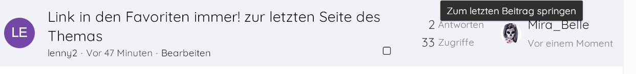

Wäre es praktisch, einen Link zu erstellen, der immer zur letzten Seite eines Themas führt. Damit ich den Link in meinen Favoriten nicht aktualisieren muss, wenn sich die Anzahl der Seiten geändert hat.

Du musst doch nur ?action=firstNew hinten drann hängen!
Z.B. So lautet die "Adresse" zu Sörens Post =>
https://www.camp-firefox.de/forum/thema/136694-link-in-den-favoriten-immer-zur-letzten-seite-des-themas/?postID=1231538#post1231538
Wenn Du das nun so abänderst, dann kommst Du immer zum letzten Beitrag in diesem Thread!
https://www.camp-firefox.de/forum/thema/136694-link-in-den-favoriten-immer-zur-letzten-seite-des-themas/?action=firstNew
auf das Icon klicken

Der Tipp von Mira_Belle ist genau richtig
Das funktioniert natürlich nur in Foren mit der WoltLab-Suite.
Dazu noch ein kleiner Tipp von mir: den ganzen Text kannst Du Dir schenken oder durch einen x-beliebigen ersetzen, also in diesem Fall https://www.camp-firefox.de/forum/thema/136694/?action=firstNew. Entscheidend ist nämlich ausschließlich die Thread-ID.

Richtig. Korrekt wäre ?action=lastPost.

das ist korrekt. Das springt zum ersten ungelesenen Beitrag.

Falsch. Die Information wird in Deinem Benutzerkonto gespeichert. Rufe dazu das Forum einfach in einem anderen Browser oder einem anderen System auf. Auch da landest Du beim ersten für Deinen User ungelesenen Beitrag.

Tatsache bleibt aber, dass man bei "=lastpost" nicht weiss, was man alles verpasst hat. Daher macht es schon Sinn, bei firstnew zu bleiben. Es ist nicht alles dumm gewählt, auch wenn man es nicht verstehen mag.
Friede, Freude, Eierkuchen!
Wer "seine" Links so ändern möchte, dass er immer zum letzten Beitrag spring,
hängt ?action=lastPost an.
Wer auf dem Laufenden bleiben möchte und nur zum letzten nicht gelesenen Beitrag springen möchte,
hängt ?action=firstNew an.
Und nun wieder Friede, Freude, Eierkuchen.
