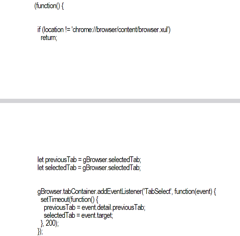

    Wobei mir eigefallen istt, dass es da eine userChrome.css aus frühreren Hilferufen gibt.
    Ich füge die mal bei, vielleicht ist da der Fehler.

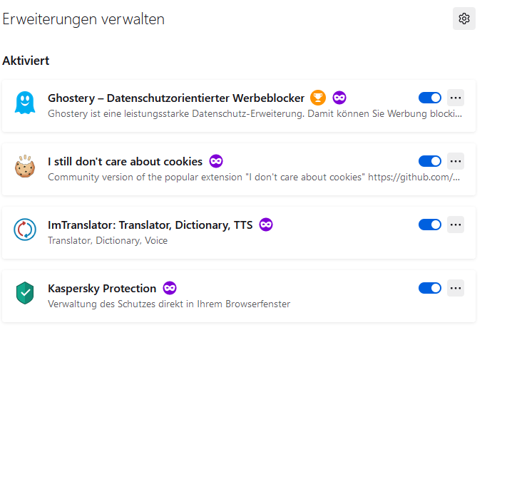

    Die vorhanden Erweiterungen gibt es als Screenshot ebenfalls

  • Ich füge die mal bei
    Als .pdf ist das nicht gut ;)
    Das ist der CSS Code:
    Und so das Skript:
    Welche Funktion das genau hat, kann ich nicht sagen. :/
    kleiner Zwischenbericht, die .css von Andreas hab ich übernommen bis auf die Funtion " Tab Schliessen und zum ursprünglichen Tab zurück springen" funktioniert auch alles.
    Das Java Skipt hab ich weggelassen, denn wenn die Profie es nicht brauchen, muss ich das auch nicht haben :)

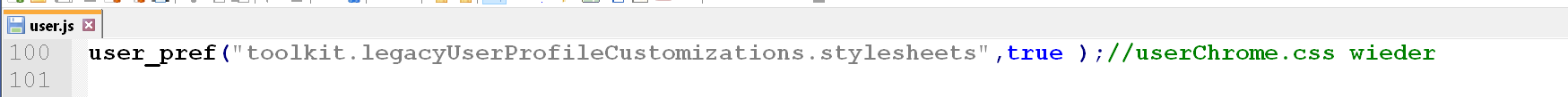

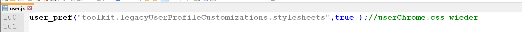

    Man sollte nie direkt in der config etwas ändern, sondern wenn dann immer per user.js Datei.
    Grund: Dann weißt du was du mal selber geändert hast, außerdem kann man dann noch einen Kommentar dazu schreiben um was es sich dabei gehandelt hat.
    dann die config-einträge die zur userChrome gehören neu anzupassen.
    So sieht das dann als Beispiel dafür aus:
    Nach jeder Änderung den Firefox mal neu starten.
