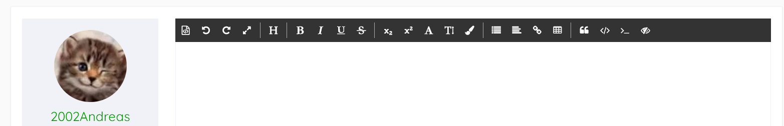

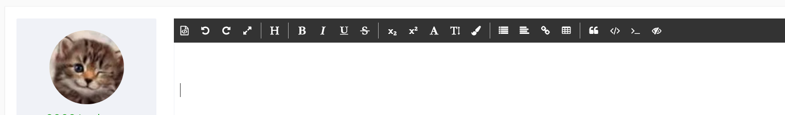

    Wenn ich eine Antwort geben möchte, egal ob im Forum oder PN, dann klicke ich in das Antwortfenster, und der Cursor wird mir angezeigt und blinkt mehrmals.
    Dann schreibe ich meinen Text.
    Wenn ich in die nächste Zeile möchte, dann drücke ich die Taste Enter, und der Cursor ist eine Reihe tiefer.
    Das Problem, es kann vorkommen, dass mir der Cursor dann nicht mehr angezeigt wird.
    Erst wenn ich eine andere Taste drücke, z.B. Leertaste oder Pfeiltaste, dann blinkt der Cursor wieder und wird mir wieder angezeigt.
    Das passiert aber nicht jedesmal, und darum kann ich mir nicht erklären an was es liegen könnte.
