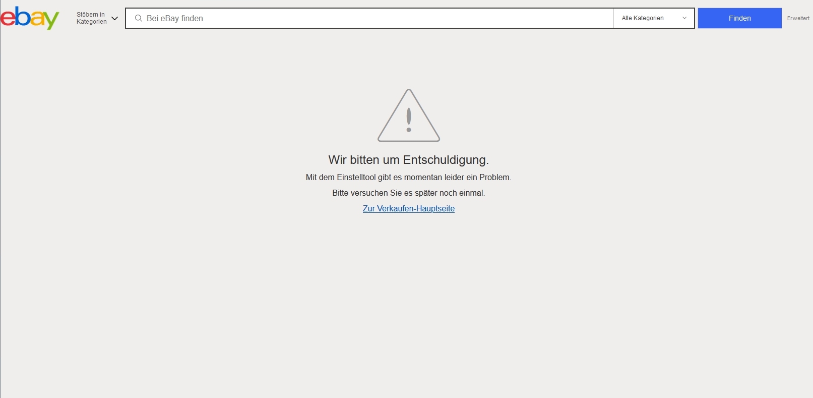

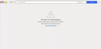

    Mit dem FF 115 habe ich bei Ebay einen Angebotsentwurf erstellt (am 23.07.) und konnte ihn auch danach mehrmals bearbeiten.
    Seit dem FF 116 konnte ich das nicht mehr, es wurde mir ständig eine Fehlerseite angezeigt (siehe Bild). Im Link auf die Fehlerseite war die Angabe "sendBeacon" zu sehen. Nach Forumsrecherche fand ich diesen Thread wo es auch um diesen Schalter ging. Da las ich das dieser Schalter im Standard auf "true" steht. Bei mir stand er auf "false" (wobei ich mich nicht erinnern kann diesen umgestellt zu haben :/, nutze auch keine Software zum tweaken von Datenschutz, Sicherheit usw., AV ist nur der Defender). Habe den Schalter dann auf "true" gestellt und konnte auf Ebay ohne die Fehlermeldung wieder auf meine Entwürfe zugreifen. Da gab es dann anscheinend zwischenzeitlich eine Änderung, entweder seitens Ebay oder beim Firefox zwischen den Versionen 115 und 116.

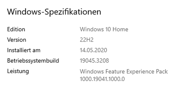

    Und ich dachte ich wäre aktuell :/ . Welche aktuelle Windows 10 -Version sollte ich denn nutzen?

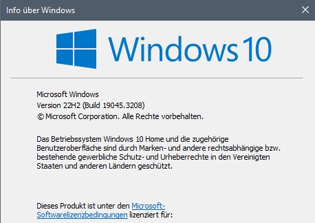

  • Und ich dachte ich wäre aktuell
    Mit der 19045.3208 bist du aktuell. Nur wenn du "2004" schreibst, muss ich doch erstmal davon ausgehen, dass dieses richtig ist, oder?
    Also kannst du diesen Punkt abhaken, und ich auch :thumbup:
    Gut so ;). Das mit "2004" stand bei mir noch vorausgefüllt drin, habe ich gerade gesehen wenn ich ein neues Thema erstelle, muss ich drauf achten.
