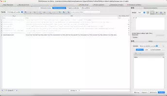

  • Danke. Ich habe nun die Datenbank gefunden.
    Aber finde nicht die Daten die ich erwarte sondern naja nichts.
    7 Tabellen, wobei die erste die Basic Infos über die Extension hält, eine Tabelle "object_data" mit 17 Einträgen aber da kann ich nichts rauslesen und dann noch eine Tabelle "files" die auf ein paar andere Dateien verweist.
    Die Basic Informationen stimmen mit den Infos der Extension überein.
    Hätte jetzt eher so Werte wie "yt_on: true" oder "dark_mode:true", welche im Sourcecode ersichtlich sind.
    Ich habe die .sqlite Datei ausgelesen?
    Muss man da was anderes machen?
