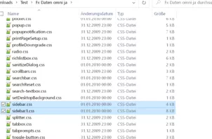

    Das findest Du über die Browser-Werkzeuge und dort in treechildren und dann in der Stilbearbeitung, dort musst Du dann rechts bei den Stilen entweder die tree.css oder die sidebar.css klicken und Dir das passende heraussuchen. Du musst halt ein wenig darüber grübeln, was es sein könnte.

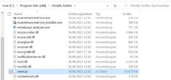

    Alternativ kannst du auch diese Datei entpacken:

    Der Tipp mit dem Auspacken der omni.ja ist echt cool,
    nur eine sidebar.css ist da nicht enthalten. ;(

  • nur eine sidebar.css ist da nicht enthalten.
    Du musst aufpassen: Es gibt zwei Dateien namens omni.ja: eine im Wurzelverzeichnis und eine im Unterordner browser.
    Hier:
    \browser\omni\chrome\browser\skin\classic\browser

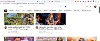

  • Eine kurze Frage hätte ich noch. Ist kein Problem, aber rein interessehalber.
    Auf allen Seiten die ich privat so ansurfe habe ich, wenn die Webseite vertikal größer ist als mein Monitor auf der rechten Seite einen blauen Scrollbalken.
    Ausser auf youtube! Woran kann das liegen?
    Wie gesagt, ich muss da dran nichts ändern, mich hätte es nur interessiert.
  • CSS
    :root {
    scrollbar-color: #00bbff #3a3a3e;
    Probier's aus. Lade dir den obenstehenden Code in die userContent.css und surf wahllos ein paar Seiten an. Du wirst überall einen blauen Balken haben. Ausser auf youtube.
  • Du hast es auch mit !important probiert? Und was hat du eigentlich nicht: gar keinen Scrollbalken oder keinen blauen Scrollbalken? Einen Scrollbalken gibt es auf jeden Fall.
