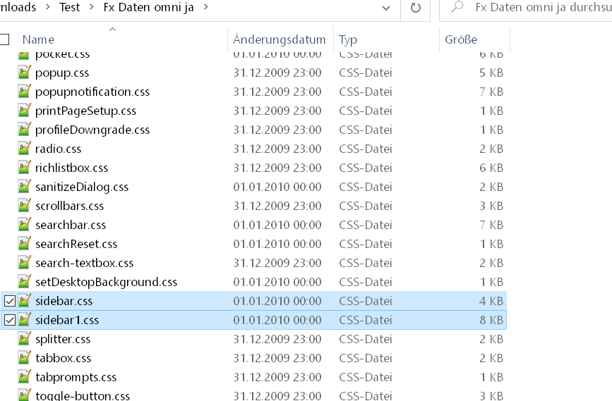

    an die Selektoren kommt
    Alternativ kannst du auch diese Datei entpacken:
    2 Mal editiert, zuletzt von 2002Andreas (20. August 2023 um 17:08) aus folgendem Grund: Ein Beitrag von 2002Andreas mit diesem Beitrag zusammengefügt.
  • 2002Andreas

    Der Tipp mit dem Auspacken der omni.ja ist echt cool,
    nur eine sidebar.css ist da nicht enthalten. ;(

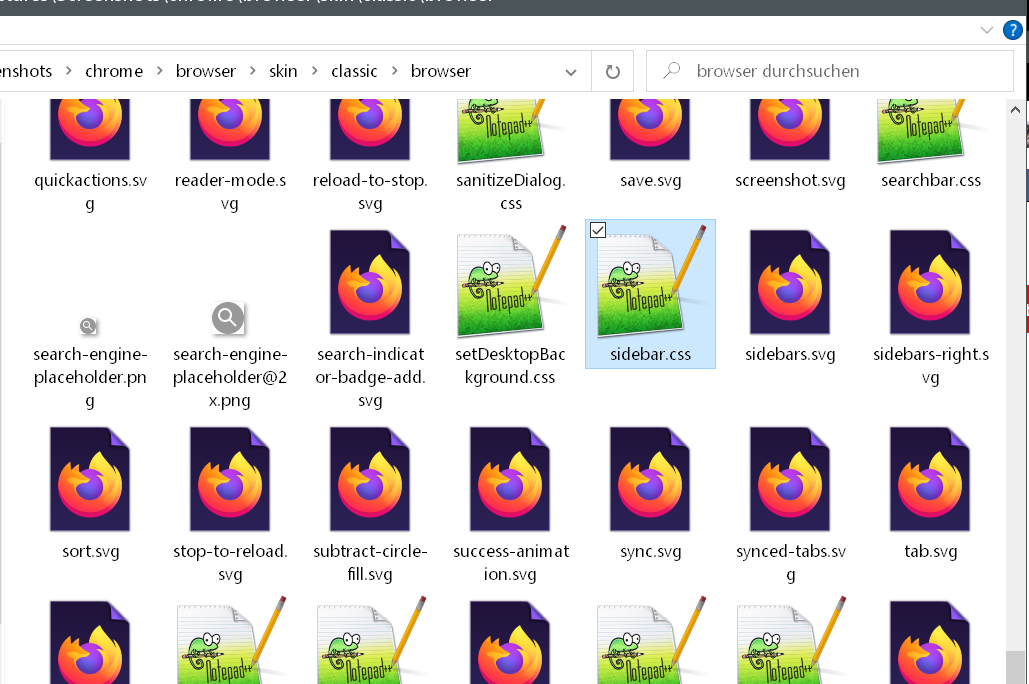

  • nur eine sidebar.css ist da nicht enthalten.
    Du musst aufpassen: Es gibt zwei Dateien namens omni.ja: eine im Wurzelverzeichnis und eine im Unterordner browser.
    Hier:
    \browser\omni\chrome\browser\skin\classic\browser

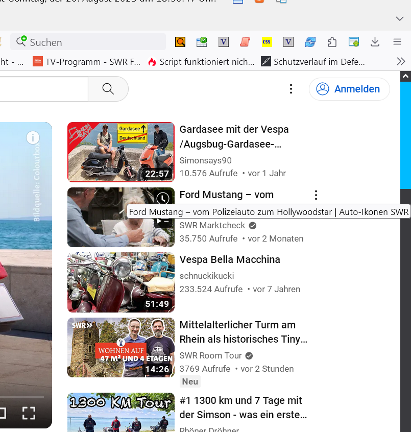

  • Eine kurze Frage hätte ich noch. Ist kein Problem, aber rein interessehalber.
    Auf allen Seiten die ich privat so ansurfe habe ich, wenn die Webseite vertikal größer ist als mein Monitor auf der rechten Seite einen blauen Scrollbalken.
    Ausser auf youtube! Woran kann das liegen?
    Wie gesagt, ich muss da dran nichts ändern, mich hätte es nur interessiert.
  • CSS
    :root {
    scrollbar-color: #00bbff #3a3a3e;
    Probier's aus. Lade dir den obenstehenden Code in die userContent.css und surf wahllos ein paar Seiten an. Du wirst überall einen blauen Balken haben. Ausser auf youtube.
  • Du hast es auch mit !important probiert? Und was hat du eigentlich nicht: gar keinen Scrollbalken oder keinen blauen Scrollbalken? Einen Scrollbalken gibt es auf jeden Fall.
