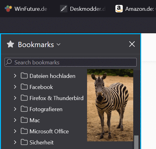

Es hat definitiv etwas mit dem Theme zu tun!
Bei dem von mir verwendeten Theme sieht es so aus.bzw, so, wenn ich den CSS-Code nutze.
Bei dem Theme "Dunkel" ist nichts wirklich erkennbar.
Wahrscheinlich ein dunkler Rand.
Beim Theme "Hell" bleibt ein heller Rand,
und bei den allermeisten anderen Themes bleibt halt dieser türkise Rand.D.h. das Element .sidebar-placesTreechildren::-moz-tree-cell(selected)
deckt nicht die gleiche Fläche ab, wie das Element, welches Türkis ist!

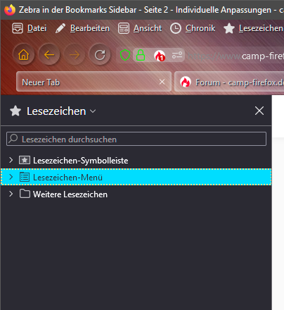

Bleibt jetzt nur noch das elendige "Türkies" welches ich ausblenden möchte

Genau so, inkl. Fehler, übernommen, türkise Felder, bzw. Linien noch vorhanden.
Fehler korrigiert, Zeile 54, auch keine Änderung
und die überflüssige Klammer ganz am Ende, Zeile 62, gelöscht,
es tut sich nichts.
Und auch wenn ich in Zeile 1, den * durch :root ersetze,
bleibt alles, wie es ist.

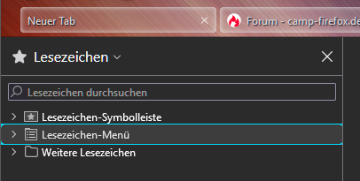

Ich finde aber ums Verrecken nicht den Selektor.
Auf dem Mac ist das alles mal wieder etwas anders, aber sowas in der Richtung könntest du noch probieren:
CSS.sidebar-placesTreechildren::-moz-tree-row(selected) { appearance: none !important; background: lightblue !important; border-color: red !important; outline: none !important; }
Oder sowas:
CSS.sidebar-placesTreechildren::-moz-tree-row(selected) { appearance: none !important; background: lightblue !important; outline: 1px solid red !important; border: none !important; }
Also -moz-tree-row mal ansprechen statt oder zusätzlich zu der -moz-tree-cell CSS.
Du bist ein
Genau DAS ist DIE Lösung.
Ich könnt' Dich
, jetzt ist es perfekt.
