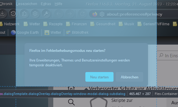

    Ein Klick mit der Maus (Taste egal) in einem bestimmten Bereich außerhalb eines sichtbaren, modalen Dialogfensters, schließt den Dialog wieder. Also das gleiche Verhalten wie bei ESC und 'Abbrechen'. Dieser Bereich nennt sich dialogTemplate dialogOverlay dialogOverlay-window-modal-dialog-subdialog (Klassendefinition). Im Screenshot der blau-selektierte Bereich ohne das sichtbare Dialogfenster selber:

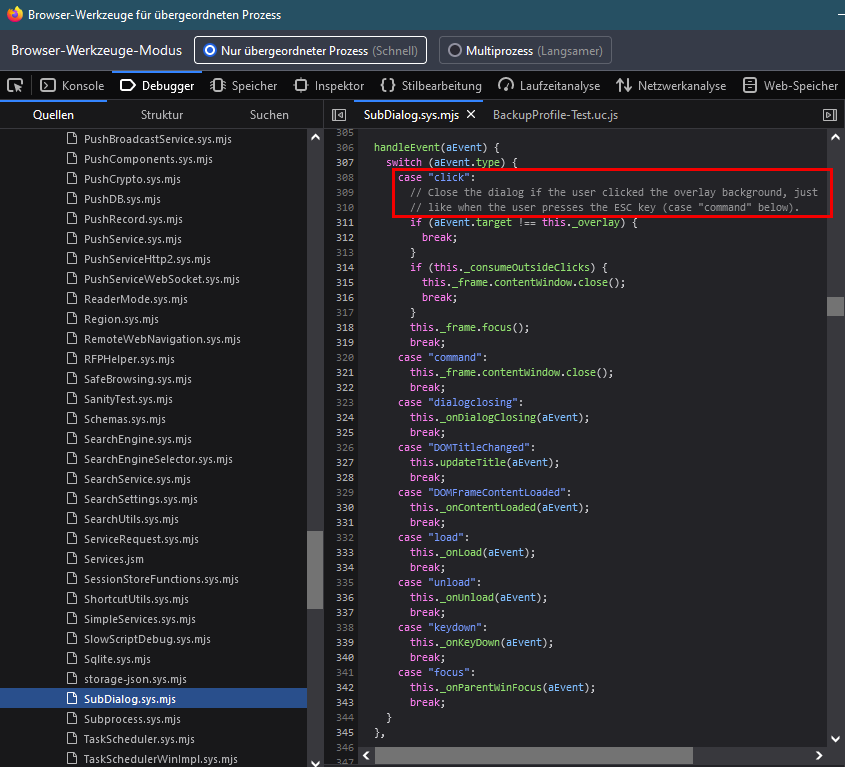

    Zuerst habe ich natürlich an einen Bug gedacht, da es dieses Verhalten früher (102esr) nicht gegeben hat. Aber als ich mir dann den dazugehörigen Event angeschaut habe, dann scheint es ja ganz offensichtlich so gewollt zu sein, siehe Kommentar des Entwicklers :/:?::
    Nur finde ich ehrlich gesagt keinen logischen Grund, wieso das auf diese Weise implementiert wurde. Da ich momentan mit den Dialogen aus der Firefox-Bibliothek herum experimentiere, ging ich zuerst von einem selbst verschuldeten Fehler meinerseits aus, was sich dann aber als das Standard-Verhalten des Firefox entpuppt hat.
    Das 'Overlay' ist ja ein unsichtbarer Rahmen und nur dort, also ca. 50 Pixel rechts/links und im gesamten oberen Bereich reagiert der Firefox mit dem Schließen des Dialogs. Ich verstehe einfach den Sinn nicht. Ich wäre dankbar, wenn jemand eine Erklärung dafür hätte... :/

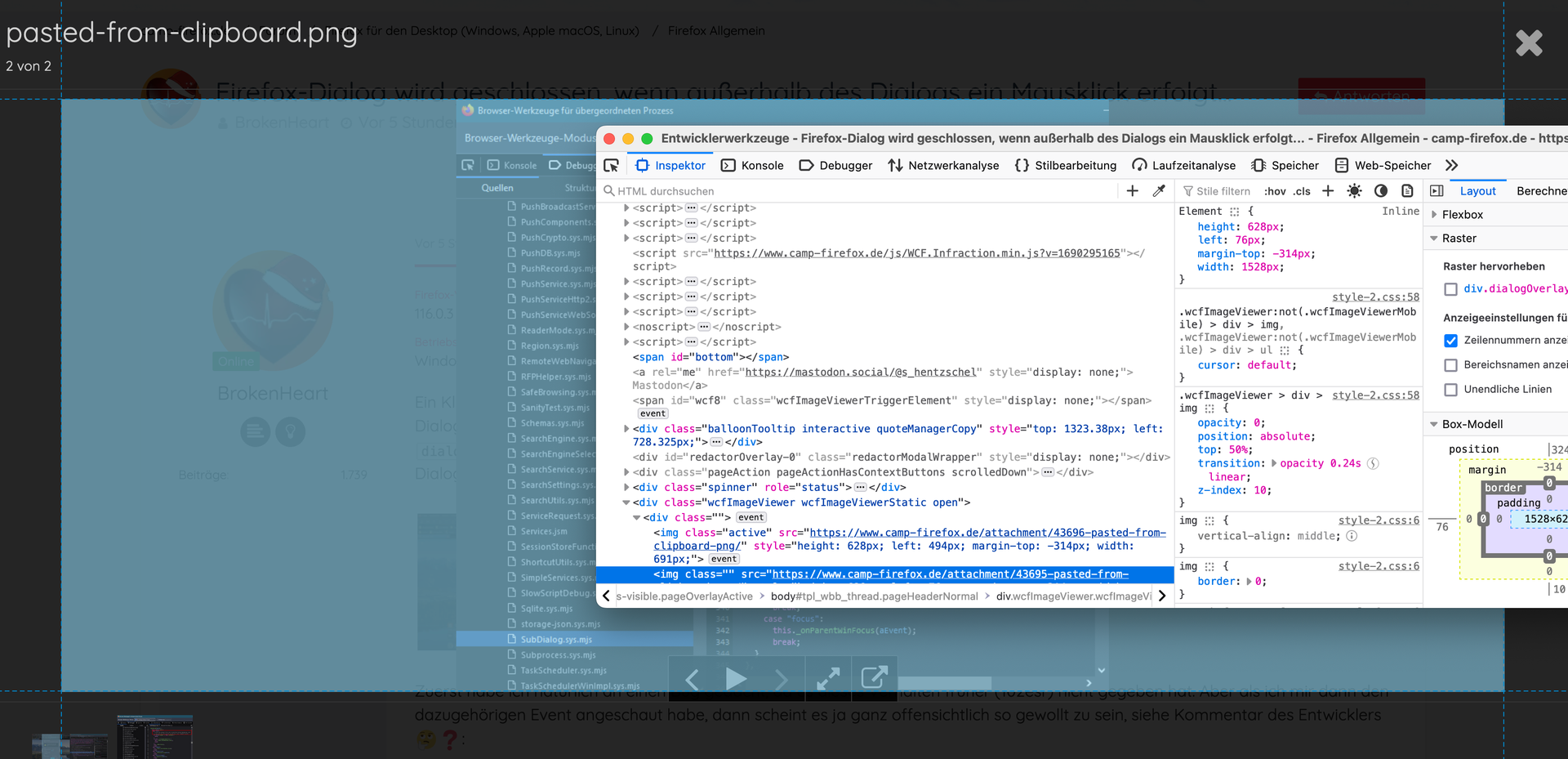

    Die Begründung liefert das verlinkte Bugzilla-Ticket: Das ist gängige UX-Konvention für etwas, was man im Website-Kontext gerne Lightbox nennt. Die Seite about:preferences wird in diesem Sinne als „Website“ betrachtet. Klicke hier im Thema mal auf einen deiner Screenshots. Auch hier schließt du die Ansicht per Klick außerhalb des Bereiches, den das Bild einnimmt:
    Das ist kein perfektes Beispiel, weil der Bild-Element hier mehr Platz einnimmt als das, was man vom Bild sieht, was eher eine Eigenheit der hier verwendeten Lightbox ist, aber es deutet zumindest das Prinzip an. Klicke ich links oder rechts von dem in diesem Screenshot eingefärbten Bereich, schließt das Overlay.

    Dieses Verhalten lässt sich auch temporär ein/ausschalten, in dem man in der Entwicklungsumgebung den angegebenen Event abwählt.

    Edit: Der Kommentar im Sourcecode beschreibt genau das, was der Code letztendlich dann auch ausführt (der zugehörige Sourcecode lässt sich von der Entwicklungsumgebung aus über den Eventlink aufrufen).
    // Close the dialog if the user clicked the overlay background, just
    // like when the user presses the ESC key (case "command" below).
    Hier ist, anders als bei einer Webseite, der Overlay-Hintergrund nur ein besserer Rahmen und ich vermute(!) mal, dass man einfach ein ähnliches Verhalten wie bei einem Webseiten-Dialog oder Popup haben wollte, was aber wohl nicht richtig implementiert wurde... :/

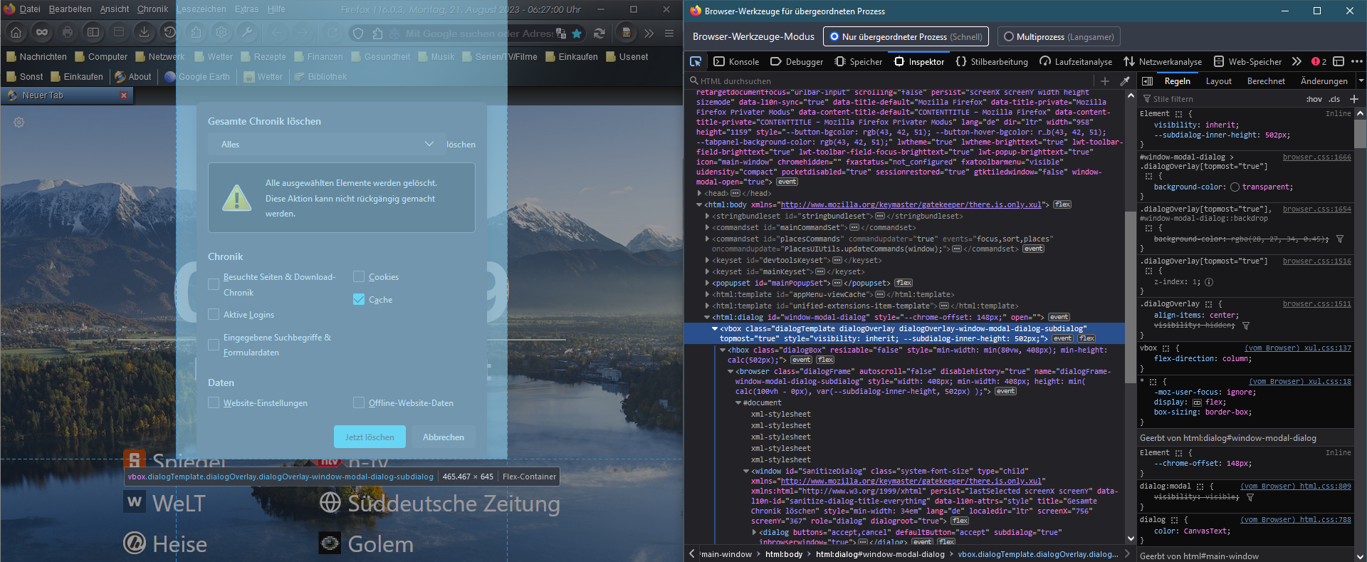

    Ja. Der Code, auf den du dich beziehst, wurde wie gesagt bereits in Firefox 55 implementiert. Aber ich habe mir mal den Unterschied zwischen Firefox 102 und Firefox 116 angesehen. Und das CSS für die Positionierung hat sich geändert. Der Bereich, indem die hbox das margin gesetzt hat, reagiert auf die Klicks. Und damit wird in dem Bereich der Code ausgeführt, der vorher nicht ausgeführt worden ist.
    Nach einer bewussten Verhaltensänderung sieht das für mich nicht aus, weil ich ansonsten eine deutlich größere Klickfläche erwarten würde. Ich weiß allerdings nicht, ob das eine bekannte, aber akzeptierte Verhaltensänderung ist, weil es ein wichtigeres Problem löst, oder ob es noch niemand bemerkt hat und vielleicht behoben wird, wenn es jemand meldet.
    Ja, so ist es. In FF102 sind die Elternknoten 'dialogOverlay'/'window-modal-dialog'/usw. exakt so groß wie der eigentliche Dialog, in FF116 hat man das nach links/rechts und nach oben hin vergrößert. Ich habe es eben noch mal überprüft: es wird für die 'modalen Windows-Dialoge' exakt der gleiche Event-Code verwendet, wie für die eingebetteten Webseiten-Dialoge (z.B. in about:preferences). Daher auch das gleiche Verhalten. Man wollte wohl den gleichen Code für alle Dialoge verwenden. :/
    Da es aber nicht dem Windows-Standard entspricht, einen allgemeinen window-modalen Dialog auf diese Weise zu beenden und weil es in sich auch nicht logisch erscheint, so einen kleinen Bereich um den Dialog herum, für einen Mausklick zu benutzen, um ihn zu beenden, halte ich das Verhalten zumindest für schlecht implementiert. Vielleicht ist das auch nur eine Vorbereitung dafür, irgendwann alle Windows-Dialoge im 'Webseitenstil' umzugestalten :/ . Von einem Bug kann man wohl nicht sprechen, da es allem Anschein nach so beabsichtigt ist.
