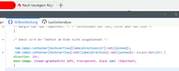

    Moin, nach dem heutigen UpDate ist meine Tabbeschriftung und das Icon bei den nicht ausgewählten Tab nach oben verschoben. Beim via Hover ausgewählten Tab ist alles OK.
    Ein zusätzlich eingefügter Codeschnipsel margin-top: 4px !important; verschiebt den Text in die richtige Höhe, nicht aber das Icon!
    Mein verwendeter Code:
    Wer kann helfen? :)

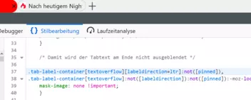

  • nach oben verschoben
    Nicht nur das passt nicht.
    Auch der Code stimmt so nicht:
    Der Tabtext ist ausgeblendet. ;)
    So sollte das wohl aussehen:
        /* Damit wird der Tabtext am Ende nicht ausgeblendet */
    .tab-label-container[textoverflow][labeldirection=ltr]:not([pinned]),
    .tab-label-container[textoverflow]:not([labeldirection]):not([pinned]):-moz-locale-dir(ltr) {
        mask-image: none !important;
    Das stimmt so auch nicht:
    Einmal 18px muss weg.
    Ebenso hier:
    Und hier reicht ein Wert, bei gleicher Größe:
    Mein Laptop Neu Meine Add-ons
    3 Mal editiert, zuletzt von 2002Andreas (23. August 2023 um 20:19) aus folgendem Grund: Ein Beitrag von 2002Andreas mit diesem Beitrag zusammengefügt.

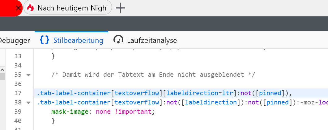

    Die doppelten Werte habe ich gelöscht, ergibt aber keine Veränderung, trotzdem Danke dafür... :)
    Wegen dem Ausblenden des Tabtextes habe ich eine falsche Beschreibung genutzt. :rolleyes:
    Der Sinn ist, das der Tabtext nicht abrupt endet sondern zart ausschleicht...
    Hier noch mal ein Screenshot, man kann es erahnen...
    Danke an alle Beteiligten!
  • Treffer versenkt... :P
    Prima! :)
    Das macht Firefox aber eigentlich sowieso; wenn der Verlauf nicht von einem anderen deiner CSS Codes ausgeblendet oder der Inhalt zu breit gezogen wird, sollte ein extra Eintrag eigentlich nicht nötig sein. :/

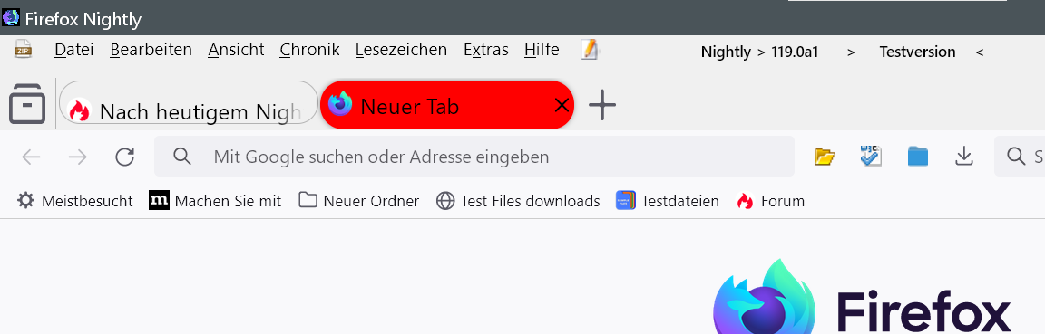

  • Hm, nach dem heute durchgeführten UpDate auf Nightly 119.0 sieht der gehoverte Tab so aus
    Er sollte so aussehen.. rot und abgerundet, wie im 117.0
    Der Code sieht so aus:
    Was ist da nun wieder falsch? :)
  • sieht der gehoverte Tab so aus
    Von hover steht nichts in deinem Code. :/
    Der aktive Tab wieder rot:
