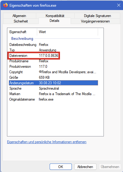

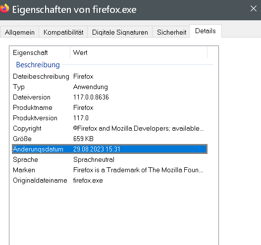

    öffne den Windows Explorer und suche die firefox.exe. Dann schau nach Rechtsklick in den Eigenschaften auf der Registerkarte Details.

    genau dieselbe Datei Version wie im Bild, aber Änderungsdatum ist der 24.08.23 - weiß nicht ob das eine Rolle spielt
    Fx 117 ist erst am 29.8. erschienen.
    Woher hast du die Version dann?
