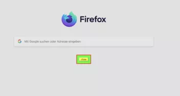

    Ich habe mal etwas gebastelt.
    Inspiriert würde ich durch worels Beitrag.
    Ich bräuchte aber noch ein kleines bisschen Hilfe!
    Das Skript funktioniert.
    Nur der Titel!!
    Wie kann dieser geändert werden?
    Z.B. "Eieruhr", oder was auch immer.

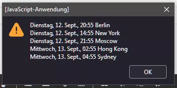

    Und wenn man sich die "Liste" anschaut, fällt einem auch sofort auf,
    der Versatz bei ungleich langen "Tagen".
    Wie lässt sich das schöner formatieren?

    Der Titel kann aus Sicherheitsgründen nicht geändert werden. Im Kontext einer Website steht dort die Domain. Ansonsten eben genau das.
    Ok, dann ist das halt so. Danke für die Erklärung.
    Wie schauts mit der Formatierung aus?
    Jemand eine Idee?

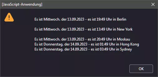

    Sieht schlecht aus, es ist kaum möglich ein js-alert-Fenster zu formatieren,
    vielleicht/t?
    Das ist so ziemlich die einzige Möglichkeit, ja. Es ist nicht Sinn der Sache, ein alert-Dialog umzugestalten. Das ist ein standardisierter Dialog, der immer gleich aussehen soll, sprich absichtlich nicht gestaltet werden kann. Wenn man etwas Hübscheres sucht, muss man seinen eigenen Dialog implementieren. Das ist auch kein Hexenwerk (dafür gibt es das dialog-Element, welches man frei via HTML und CSS gestalten kann), aber das ist dann natürlich gleich deutlich mehr Aufwand als ein „Fertigbauteil“ zu verwenden.
  • Ich hatte die falsche Schreibweise zunächst auch übersehen, es muss \t heißen. Ähnlich wie du \n ja auch für einen Zeilenumbruch verwendest, fügst du auf diese Weise einen Tab ein.
    Danke für die Erklärung,
    ist aber dennoch nicht zu gebrauchen.
    Im Gegenteil, der Versatz zwischen Mittwoch und Donnerstag wird sogar noch größer.
    Dann bleibt es halt, wie es ist.
    Hier mal der derzeitige Code:
