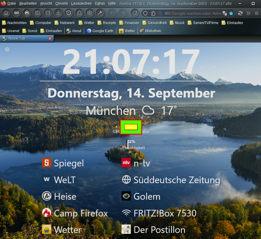

  • BrokenHeart
    Habe ich ausprobiert!
    Und ja, da legt sich über die Seite so ein "Schleier" in dessen Mitte dieses "Gelb-Grüne-Ding, mit rotem Rand.
    Nur das ist immer nach einem Neustart des Firefox da, und nicht nur, wenn ich über ein bestimmtes Areal hovere!
    Auch verschwindet es, wenn ich draufklicke und kommt nicht wieder, wenn ich über das bestimmte Areal hovere!

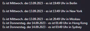

    Habe ich gemacht!Wenn man nun noch
    alert(
       t10+' Berlin\n'
       +t15+' Lagos\n\n'
       +t20+' New York\n'
       +t30+' Moskau\n\n'
       +t40+' Hongkong\n'
       +t50+' Sydney')
    löscht erscheint nur noch das Demo.

  • Hab es nun hinbekommen.
    Es ist der Code 2!
    Jedoch funktioniert window.open nicht, sondern ich muss window.alert nehmen.
    Das ist blöd, denn damit das Fenster wieder schließt, muss entweder auf den OK Button geklickt werden
    oder eben auf das rote X in der rechten Ecke oben.
    Was auch irgendwie doof ist, der Button zur Anzeige von Datum und Uhrzeit muss erst einmal betätigt worden sein,
    sonst funktioniert es auch nicht.
    Hier mal meinen Erguss.
