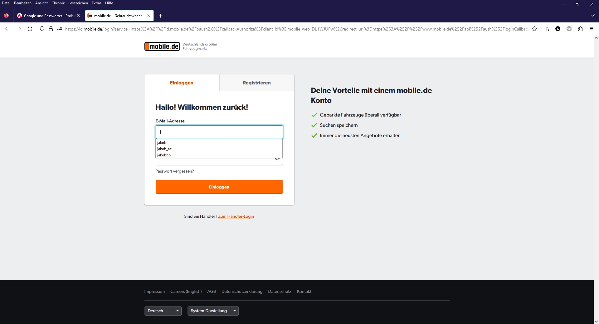

    2-Tes Problem: Ich habe aktiviert das ich die Passwörter beim Einloggen automatisch angezeigt bekomme. Aber es erscheinen auch alte Login daten oder Email Adressen die nicht mehr existieren.Kann man diese irgendwo löschen?

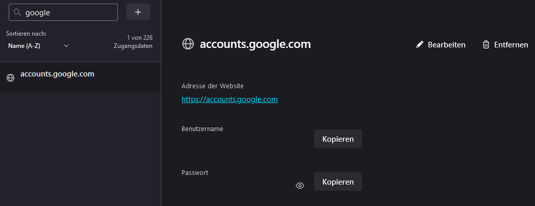

    Leider kann ich in der Passwortverwaltung nichts davon löschen.Es sind dort nur die festen eingetragen wie zb email oder Onlinebanking.

  • Leider kann ich in der Passwortverwaltung nichts davon löschen.Es sind dort nur die festen eingetragen wie zb email oder Onlinebanking.
    Ich vermute mal, dass es demnach nicht um gespeicherte Zugangsdaten, sondern Formulardaten geht. Daher wähle den zu löschenden Eintrag mit den Pfeiltasten aus und drücke dann die Entf-Taste.
    Das würde bedeuten, du hast Daten zu Google gefunden? Dann sollte es sich auch lsöchen lassen.

  • Also gibt es einen Eintrag wie gezeigt, nur kannst du mit dem Button oben rechts "Entfernen" nichts löschen?
    Gibt es eine Meldung, oder ist der ausgegraut?
    Falls ich auf dem Holzweg sein sollte, kannst du unter about:logins auch diese Daten suchen lassen, zB "peter".

    Sollte garnichts helfen -> Strg+Umschalt+Entf -> "Eingegebene Suchbegriffe & Formulardaten" als einziges markieren, Zeitraum oben wählen, und los.
  • peter_AC: Das hast du gelesen?
    Ansonsten mache bitte einen Screenshot von dem, was du meinst.
    PS die Eingabe zum Google-Konto ist eine Passwortmaske, kein Formular.
    Ich weiß nicht, was genau du mit dieser Aussage meinst. Aber eine Anmeldemaske auf einer Website ist immer ein Formular, sofern die Implementierung nicht semantisch völliger Blödsinn ist.
  • Sicher ist das ein Formular, nur wird das als Passworteingabe von Firefox erkannt und nicht als einfaches Formular. Deswegen speichert Firefox die Anmeldung zu Google als Passwort. Wenn man es denn so hat speichern lassen.

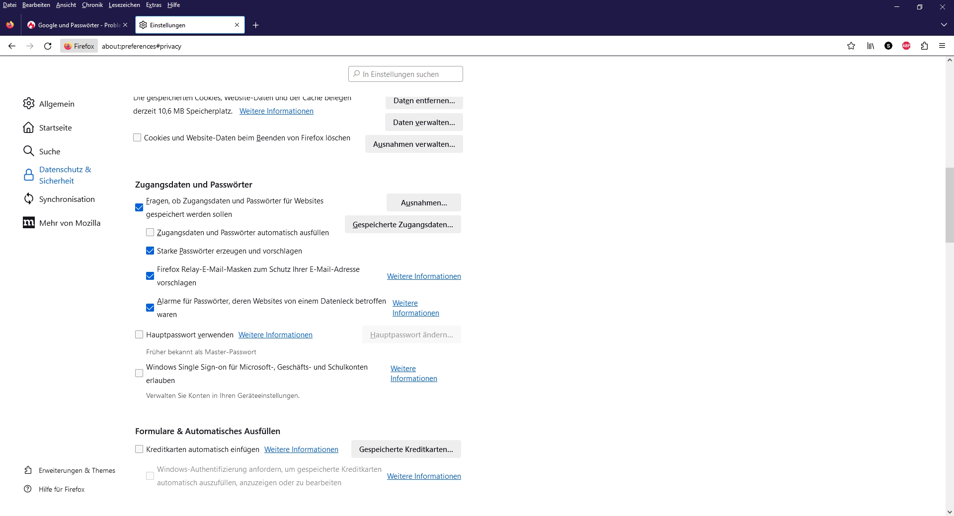

  • Du hast Passwörter deaktiviert, nicht Formulare darunter, wo dir was fehlt.
    Geh mal ins about:config bitte setze
    extensions.formautofill.addresses.supported von "detect" auf on
    Ist sofort wirksam, die von dir gezeigte Seite einfach neu öffnen/neu laden.
  • in dem screenshot siehst du was ich deaktiviert habe,trotzdem erscheinen weiterhin die daten
    Ich schrieb doch: Das hat mit den Zugangsdaten nichts zu tun. Ich habe dir außerdem geschrieben, wie du einzelne Formulardaten entfernen kannst. Diese Einstellungen sind da überhaupt nicht involviert.
    Wenn du das dauerhaft abschalten möchtest, musst du Firefox seine Chronik nach benutzerdefinierten Einstellungen anlegen lassen und die Checkbox für Formulardaten deaktivieren.
    Bei dir geht es jetzt um die Speicherung von Adressen. Das ist wieder ein anderes Feature, welches genauso wenig wie die Speicherung von Zugangsdaten (und der Vollständigkeit halber: genauso wenig wie die Speicherung von Kreditkartendaten) damit zu tun hat.
