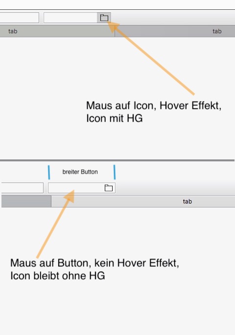

    Das hier funktioniert mit CSS, weil toolbarbutton im Firefox JS die Klasse "hover" (oder ":hover" ?) zugewiesen hat:
    toolbarbutton:hover .toolbarbutton-icon {
        background-color: red !important;
    Das hier funktioniert nicht mit CSS, weil .toolbarbutton-icon diese Klasse eben nicht zugewiesen hat:
    .toolbarbutton-icon:hover {
    Das kam mir schon öfters in die Quere, weil ich gerne mal mit Buttons spiele zum Verbreitern etc., aber die Hoverfunktion nur auf den ganzen Button, nicht aber nur auf das Icon anwenden kann.
    In vielen Javascripts die wir hier teilen, sehe ich wie class oder Attribute zugewiesen werden für selber gebaute Elemente, komme aber nicht dahinter was der korrekte Code wäre in so einem Fall.
    Kann man da was machen? :/

    Danke für die Antwort; aber wie kann man zB für .toolbarbutton-icon eine hover spezifische Regel mit CSS hinzufügen?
    Attribute oder sowas in der Art? :/
  • .toolbarbutton-icon:hover { property: value; }? Ansonsten verstehe ich die Frage nicht.
    Geht eben nicht, das ist ja das Problem.
    Hast du's probiert, geht's bei dir?
        outline: 5px solid red !important;
        outline-offset: -1px !important;
    Keine Wirkung.

    Das hier, von dem ersten Beitrag: ;)
    Ich benutze mehrere überbreite Buttons, bei denen ich gerne eine separate Hoverfunktion für Button und Icon hätte, v.a. aus gestalterischen Gründen (Hintergrund etc.).

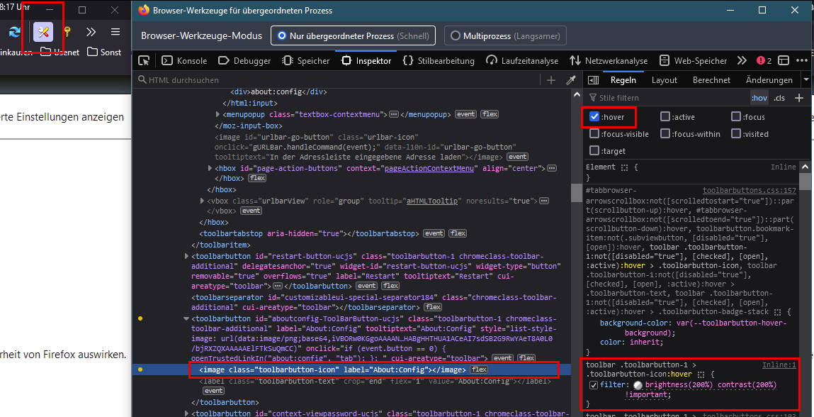

    Prinzipiell geht das schon:
    Wenn man z.B. beim Icon des 'about:config'-Buttons :hover hinzugefügt und in der Entwicklungsumgebung den :hover-Filter einschaltet, dann sieht man, dass der Selektor funktioniert (nur inline beim 'about:config'-Button über Stilbearbeitung).
    toolbar .toolbarbutton-1 > .toolbarbutton-icon:hover {
        filter: brightness(200%) contrast(200%) !important;
    Das Problem ist, dass das Icon den hover-Event gar nicht bekommt, weil dieser vorher vom toolbarbutton "konsumiert" wird.
    Deshalb funktioniert es wohl eher nur theoretisch mit CSS oder man kann da vielleicht noch was tricksen, da kenne ich mich mit CSS zu wenig aus... :/

    Jungens, es ist nur ein Designfaktor. ;)
    Du und Sören Hentzschel habt völlig recht, dass es für die Anwendung evtl. nicht zwingend Sinn macht.
    Aber: Ihr habt einen verbreiterten Button in der Navbar.
    Der Button ist verbreitert damit man ihn einfacher treffen kann mit der Maus, evtl. weil der Button auch nur bei :hover sichtbar ist.
    Der Button an sich hat auch einen Hintergrund oder ein border-image etc. gebastelt bekommen, was nur bei :hover auftaucht.
    Also wird der gesamte Button zB bei :hover auf eine bestimmte Art und Weise angezeigt.
    Das Icon selber soll aber nur dann einen Hover-Effekt haben, wenn genau über das Icon gehovert wird, und eben nicht wenn wenn über den gesamten Button gehovert wird (der ja schon seinen eigenen Hover Effekt hat).
    Dann macht es schon Sinn - nicht für die Funktion des Buttons, die bleibt gleich und soll es auch - aber für die visuelle Erscheinung und teilweise für die Anwendung.
    Die Frage war aber ob es geht; nach den Antworten hier und anhand meiner Recherchen könnte oder müsste man anscheinend relativ massiv mit Javascript eingreifen, was ich nicht kann und die Sache nicht wert ist.
    Thema mal wieder erledigt. ;)
