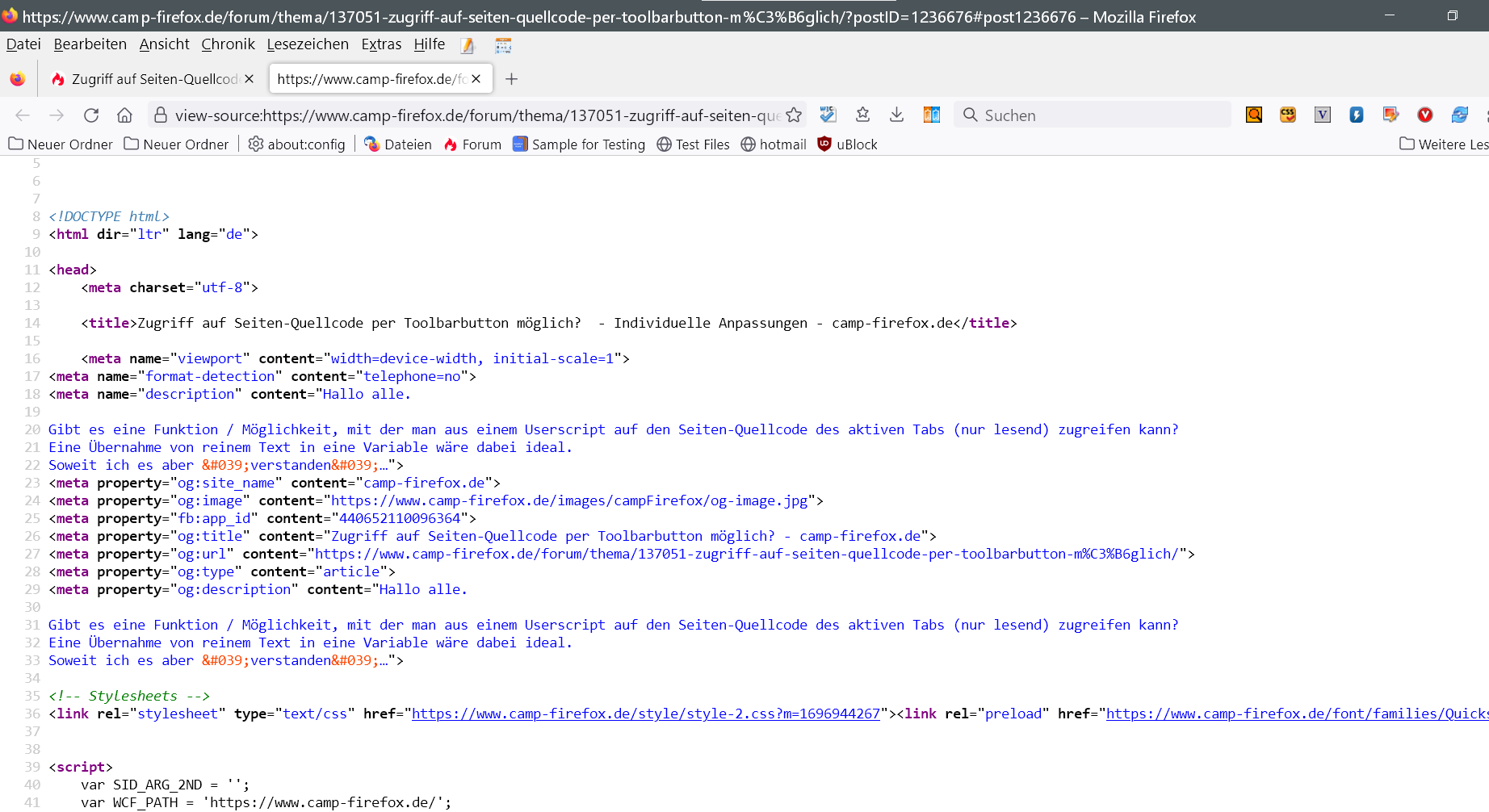

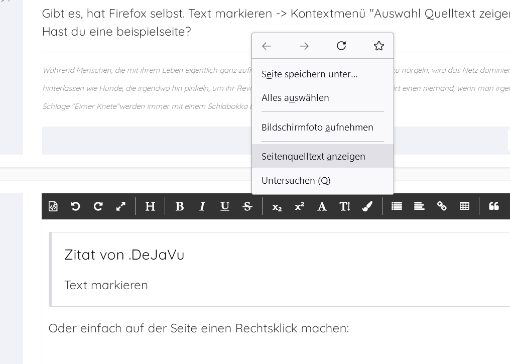

    Gibt es, hat Firefox selbst. Text markieren -> Kontextmenü "Auswahl Quelltext zeigen", ist auch nur-lesend.
    Hast du eine beispielseite?
  • Da war ich zu chirurgisch, das funktioniert natürlich auch ohne Markierung wie gezeigt.

    Funktioniert auch bei iFrames, da sieht nur der Kontexteintrag etwas anders aus.
