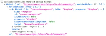

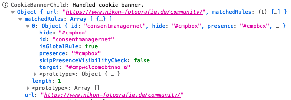

Hab gestern auch 121.0 installiert. Leider bei https://www.nikon-fotografie.de/community/ wird nicht erkannt.
Kann ich nicht bestätigen, funktioniert bei mir. Das ist auch erwartungsgemäß, denn für das verwendete CMP gibt es auch eine Regel.
Bist du dir sicher, dass der Cookie-Banner-Blocker bei dir auch aktiviert ist? Und du hast bedacht, dass es für reguläre und private Fenster jeweils unterschiedliche Optionen gibt?

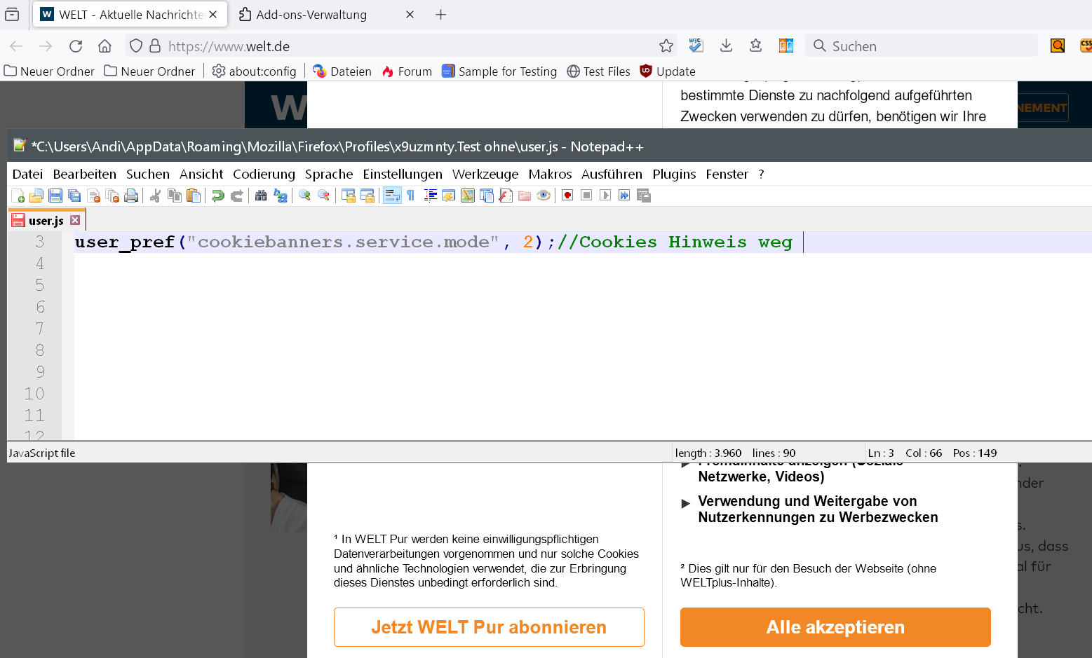

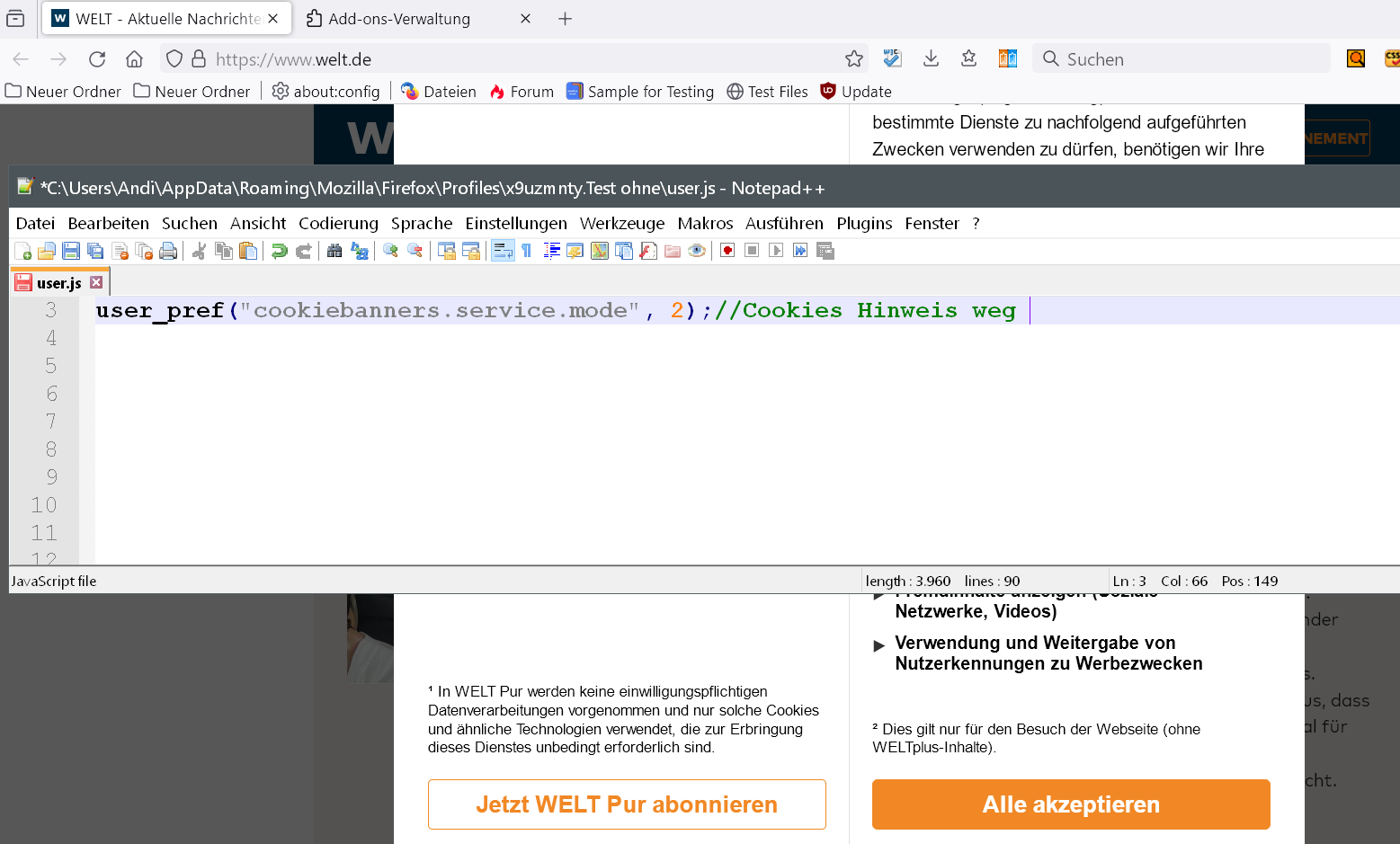

welt.de funktioniert im Fehlerbehebungsmodus. Keine Ahnung, woran es liegt, dass es in meinem sehr angepassten Standardprofil nicht funktioniert?!
Gerade festgestellt: welt.de funktioniert auch im FBModus nicht immer! Mal geht es und dann wieder nicht...

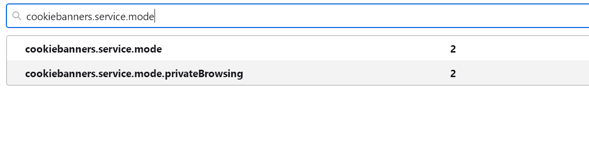

Der Screenshot zeigt ungespeicherte Änderungen. War die Option beim letzten Speichern bereits gesetzt?
Bei mir funktioniert das auf welt.de wie gesagt und die Seite habe ich schon häufiger getestet, nicht nur heute.
Ich teste grundsätzlich nur in privaten Fenstern, um sicherzugehen, dass ich nicht selbst bereits irgendwelche Cookie-Einstellungen getroffen habe, welche das beeinflussen könnten.
Du meinst den Eintrag in der config?
Wenn ja, den habe ich dort schon länger so drin.
Die Seite von welt.de hatte ich noch nie aufgerufen vorher.

So habe ich die Einstellungen in diesem Profil schon länger:

Das Problem mit welt.de kann ich jetzt bei mir reproduzieren.
Nach einem Neustart und dem dem erstmaligen Aufruf funktioniert es. Der Dialog erscheint kurz und verschwindet dann wieder.
Wenn man jetzt das entsprechende Cookie in den Einstellungen löscht (...ich lösche immer alle Daten) und einen Reload der Seite macht, dann erscheint der Dialog wieder. Auch mehrmaliges Neuladen ändert dann nichts mehr daran. Gut, dass Löschen des Cookies in der gleichen Sitzung ist jetzt nicht das übliche Vorgehen, aber irgendwas stimmt da nicht... -
Wenn man jetzt..
So ist es hier auch.
Auch wenn ich im Testprofil die Cookies beim Beenden löschen lasse, erscheint wieder die Nachfrage, und wird nicht automatisch bestätigt.
