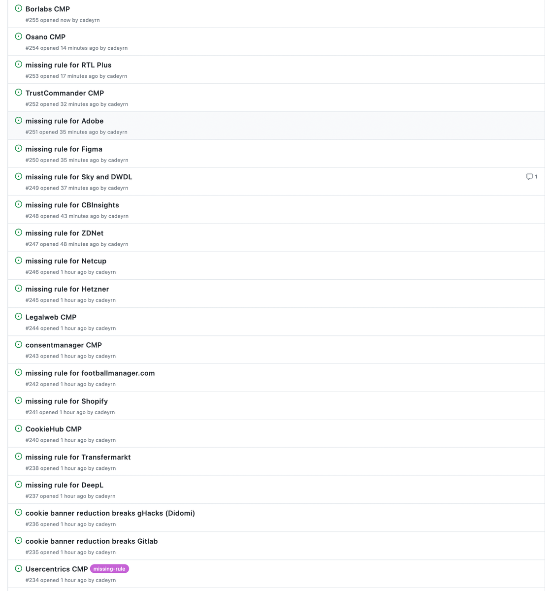

    Falls dir auffällt, dass irgendwo ein Cookie-Dialog erscheint oder eine Seite dadurch nicht mehr funktioniert, könntest du das melden, damit das Feature in Zukunft noch besser wird. Es gibt leider auch Seiten, die dadurch nicht mehr funktionieren.
    Ich habe mir gerade eine Stunde genommen, zahlreiche Websites getestet und zwei Seiten gemeldet, die nicht scrollbar sind, sowie sieben noch nicht unterstützte CMPs (sprich Lösungen, die auf ganz vielen Websites zum Einsatz kommen) und 13 Seiten, wo ich kein eindeutiges CMP erkannt habe und wahrscheinlich individuelle Lösungen zum Einsatz kommen.

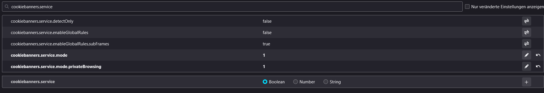

  • Mozilla wird in Firefox 120 damit beginnen, Cookie-Dialoge standardmäßig zu blockieren. Allerdings: Die Ausrollung in Firefox 120 wird nur für Nutzer in Deutschland erfolgen. Nutzer in anderen Ländern werden also noch etwas länger warten müssen – oder die Funktion manuell über about:config aktivieren, indem der Schalter cookiebanners.service.mode auf 1 gesetzt wird
    Gerade Firefox 120 per Update erhalten, aber Standard von cookiebanners.service.mode ist immer noch 0. Warum? Bin ich nur zu ungeduldig?

  • Gerade Firefox 120 per Update erhalten, aber Standard von cookiebanners.service.mode ist immer noch 0. Warum? Bin ich nur zu ungeduldig?
    Mozilla hat die Entscheidung getroffen, das standardmäßig nur für private Fenster zu aktivieren. Auch die sichtbare Einstellung wurde entsprechend geändert. Die entsprechende Option in about:config ist cookiebanners.service.mode.privateBrowsing. Da die Ausrollung GEO-spezifisch ist, weiß ich nicht, ob es zu erwarten ist, dass die Option direkt nach dem Update entsprechend gesetzt ist, oder ob die Remote-Auslieferung zeitversetzt abläuft.
    Und hier wurde noch von einem 2ten Wert gesprochen, der möglich sein soll.
    Du meinst das Setzen des Schalters auf 2 statt auf 1, um im Zweifel alles zu akzeptieren statt abzulehnen? Das wird immer nur via about:config möglich sein. Aus Datenschutzgründen plant Mozilla nicht, diese Option sichtbar anzubieten, nach aktuellem Stand weder jetzt noch in Zukunft.
  • Ich lebe in Österreich, und die Funktion funktioniert bei mir leider (noch) nicht in normalen Fenstern, auch nicht nach setzen von 0 auf 1 der Settings + Neustart. Im private Modus allerdings schon.
