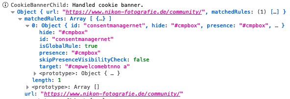

Hab gestern auch 121.0 installiert. Leider bei https://www.nikon-fotografie.de/community/ wird nicht erkannt.
Kann ich nicht bestätigen, funktioniert bei mir. Das ist auch erwartungsgemäß, denn für das verwendete CMP gibt es auch eine Regel.
Bist du dir sicher, dass der Cookie-Banner-Blocker bei dir auch aktiviert ist? Und du hast bedacht, dass es für reguläre und private Fenster jeweils unterschiedliche Optionen gibt?
