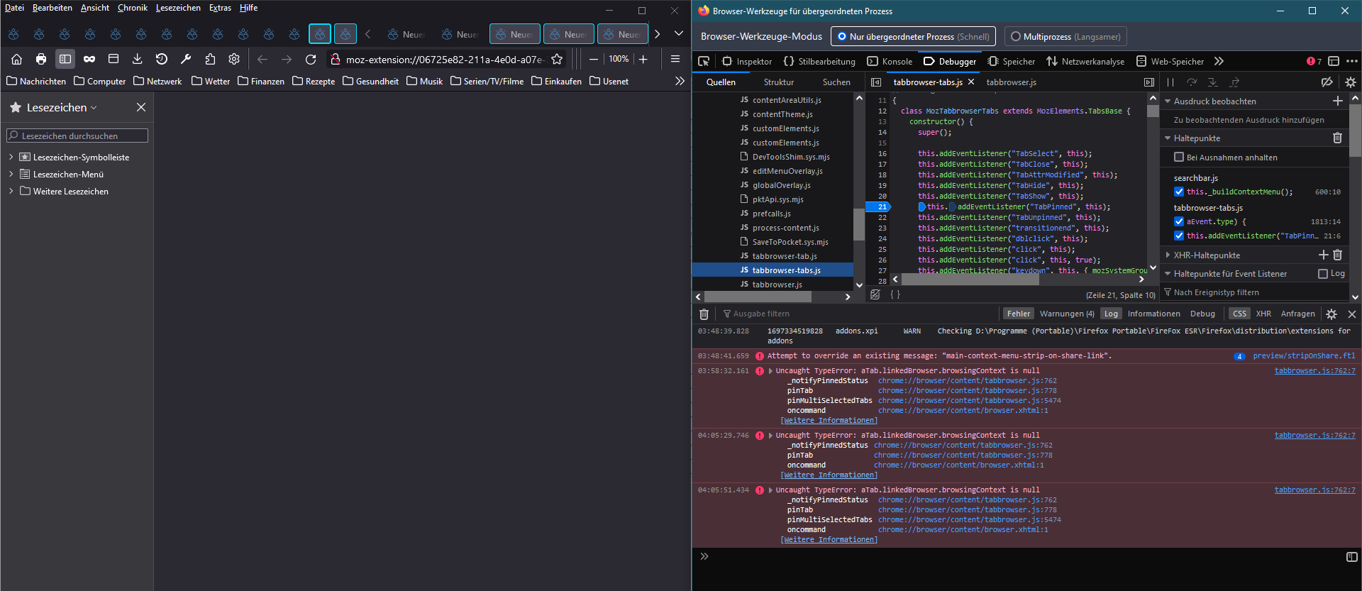

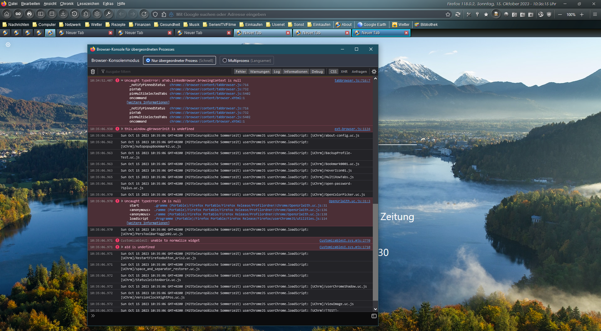

    Wenn mehrere Tabs selektiert werden (>3) und man über das Kontextmenü 'Tabs anheften' auswählt, dann werden sehr oft (nicht immer!) nur ein oder zwei Tabs wirklich angepinnt, die restlichen Tabs bleiben normal selektiert an Ort und Stelle. Der Fehler scheint häufiger aufzutreten, wenn man vorher den Firefox mit angepinnten Tabs über 'Beenden' (nicht über Restart-Skript!) schließt und dann wieder startet und neue Tabs anpinnt. Dann erscheint folgende Meldung in der Konsole:
    10:34:52.407 Uncaught TypeError: aTab.linkedBrowser.browsingContext is null
    _notifyPinnedStatus chrome://browser/content/tabbrowser.js:716
    pinTab chrome://browser/content/tabbrowser.js:732
    pinMultiSelectedTabs chrome://browser/content/tabbrowser.js:5402
    oncommand chrome://browser/content/browser.xhtml:1
    tabbrowser.js:716:7
    Das sieht dann so aus:
    FF118
    FF115esr (Fehlerbehebungsmodus)
    Habe mir zuerst einen Wolf in meinen eigenen Skripten gesucht, bis ich festgestellt habe, dass dieser Fehler auch im 'Fehlerbehebungsmodus' auftritt. In der Nightly tritt der Fehler nicht (mehr) auf! Daher vermute ich, dass der Fehler eigentlich bekannt ist und auch gefixt wurde, konnte aber in Bugzilla nichts passendes finden.

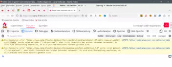

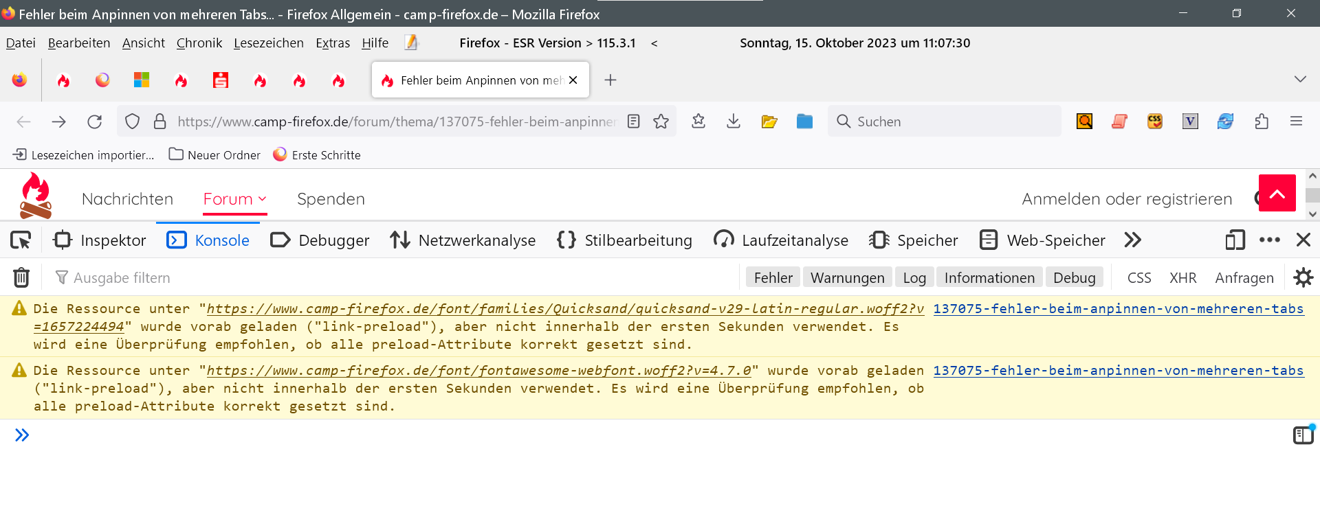

  • So eine Meldung habe ich in der Konsole:
    Falsche Konsole für Browser-Fehler. Dort wirst du nur Website-Meldungen sehen.
