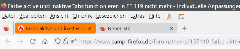

Ich habe leider nur 115esr hier, aber vielleicht funktioniert der Tip hier.
2002Andreas Du hast richtig erkannt, dass seipe für aktive und inaktive Tabs jeweils einen unterschiedlichen Selektor verwendet (tab vs. .tab-background), was zu einem inkonsistenten Ergebnis führt. Aber der Hinweis von Horstmann ist wichtig: [selected="true"] funktioniert in Firefox 119 nicht mehr. Dein Code hebt in Firefox 119 den aktiven Tab nicht mehr hervor.
So sieht der korrekte Code aus:
CSS/* Hintergrundfarbe aktiver Tab */ .tab-background[selected] { background: #f80 !important; } /* Hintergrundfarbe inaktive Tabs */ .tab-background:not([selected]) { background: #d8d8d8 !important; }

Hallo Sören, danke für den Hinweis.
Ich hatte nicht auf Version 119 geachtet, sorry.
Sören, herzlichen Dank. So funktionierts wie gewünscht.
