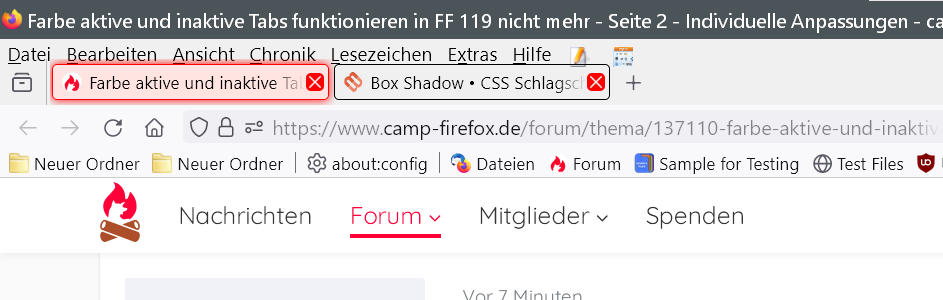

Kannst du mir vielleicht sagen wie ich den aktivem Tab noch mit einen roten Außennebel von 2px etwas deutlicher hervorheben kann?
Teste bitte mal das ↓.
Dank für eure Vorschläge.
Leider funktionieren eure Vorschläge nicht oder ich habe mich schlecht ausgedrückt.
Bei euren Vorschlägen bekommt der aktive Tab zwar einen Schatten (oder halt Nebelrand) aber die gewünschte Hintergrundfarbe ist weg. Das soll nicht sein.
Ich möchte das der aktive Tab zusätzlich einen Schatten außen von 2 Pixel bekommt.
Die ist in dem obigen Code aus Beitrag Nr. 21 auch nicht enthalten:
Da steht extra "transparent" drin
Also musst du das wieder anpassen.
Jupp, der Eintrag von Zeile 11-14.
Ich kann euch beiden leider nicht folgen.
siehe meinen Screenshot aus meinem Beitrag 26
Da ist der Aktive Tab doch farbig. Es soll doch nur noch ein Schatten zugefügt werden.

So?
Wenn ja, bitte testen:

Danke 2002Andreas
So wollte ich es gerne haben.
Freut mich wenn ich dir damit helfen konnte, war gern geschehen
