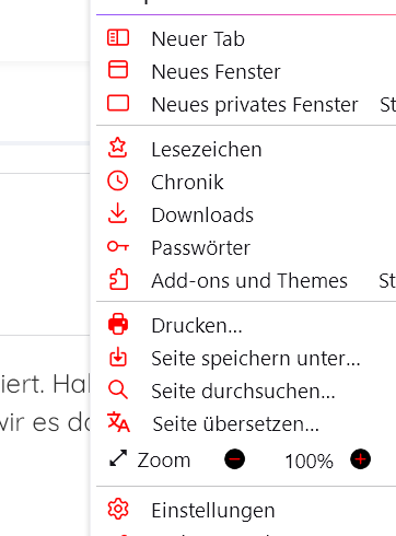

    Beispiel für Rechtsklick auf einen Tab:

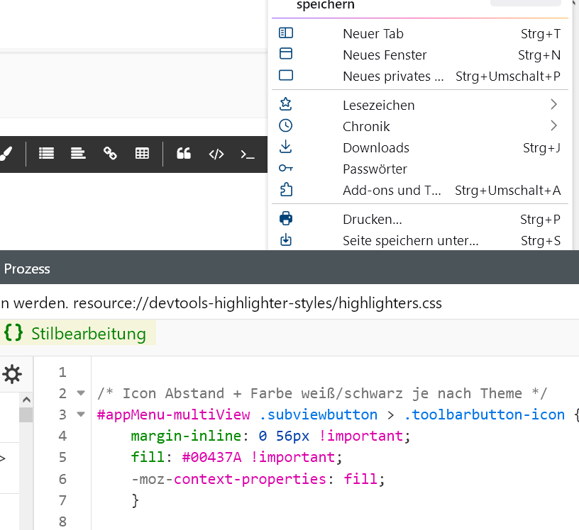

    Hat leider nichts gebracht. Siehe Unten...habe die Pixel px auf 10 erhöht und die Farbe in HEX eingetragen, aber keinerlei Änderung im Menü.
    Und Zeile 6 (Farbe) auch nicht. Möchte die Farbe in HEX angeben:
        margin-inline: 0 10px !important;
        fill: #00437A !important;
    Edit: Bei mir ändert sich auch nichts, wenn ich "red" eingebe!?

    Du hast die Zeile -moz-context-properties: fill; ebenfalls von Andreas übernommen? Wenn ja, ergänze mal in den Zeilen 6 und 7 !important. Das muss vor dem abschließenden Semikolon stehen, so wie in der Zeile darüber. Dadurch werden Standardwerte überschrieben.
  • Du hast die Zeile -moz-context-properties: fill; ebenfalls von Andreas übernommen?
    Ja klar, 1:1 (so hat er es ja geschrieben).

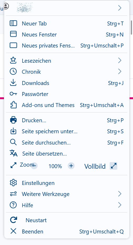

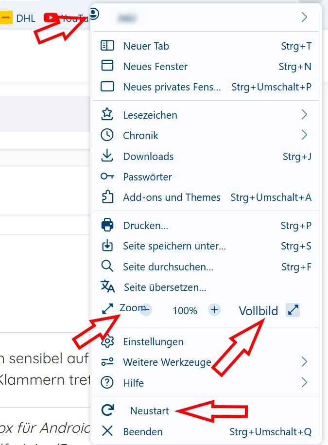

    Jetzt sieht es schon besser aus! Nur oben, das User-Symbol passt in Farbe und Position noch nicht so ganz. Bzw. der "Neustart" muss etwas mehr nach links, aber das muss ich dann im JavaScript machen (weißt Du wo?).

    Sieht bei mir leider etwas anders aus:
    Falls es für Dich jetzt dann langsam zu "kleinkariert" wird bzw. den Rahmen sprengt, lassen wir das einfach mit dem Icons im Hamburgermenü und entfernen nur das Icon bei "Neustart" und das war's dann.

  • Dann ändere mal diesen Wert und teste:
    Das ist jetzt die Ansicht mit "15". Allerdings passt das alles (noch) nicht so wirklich zusammen und bei "Vollbild" ist die Schriftgröße zu groß.
    Ergänzend habe ich jetzt festgestellt, dass sich jetzt im Menü ein dunkler Hover über den Zoom legt und im Feld "Zoom" wird eigentlich nicht gehovert:

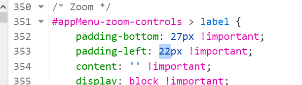

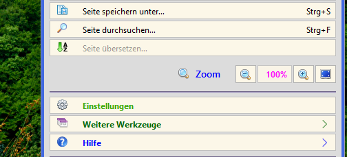

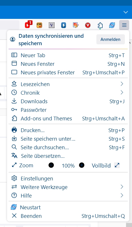

  • Das ist jetzt die Ansicht mit "15". Allerdings passt das alles (noch) nicht so wirklich zusammen und bei "Vollbild" ist die Schriftgröße zu groß.
    Das ist in meinem Hamburger Menü der Abschnitt "Zoom".
    Eventuell kannst du daraus Hinweise für dich nutzen.
