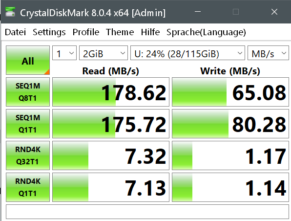

Das ist mein alter Stick:
Und der ist für meinen Wunsch viel zu langsam

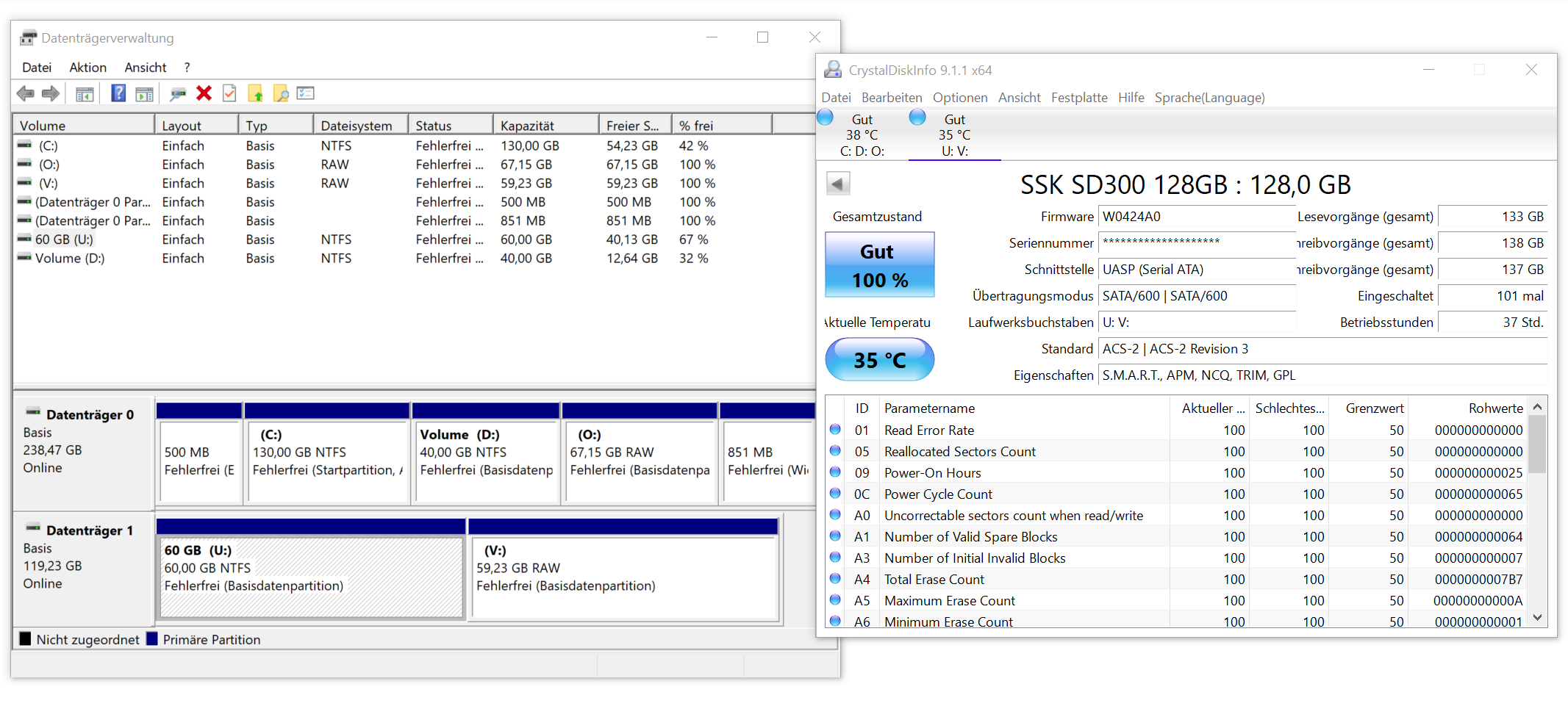

Wie wird der denn unter den Partitionen erkannt?
Wo genau meinst du? In der Datenträgerverwaltung sieht der Stick so aus und ich hab den Stick auch nochmal partitoniert in U und V (V ist die mit VeraCrypt verschlüsselte Partition die gerade nicht eingehängt ist) und in CrystalDiscInfo sieht es so aus.
Der Stick wird als USB Laufwerk erkannt: so wie mehrere andere grade getestete Sticks hier auch. Ich Leider ist der SSK hier grade nicht auffindbar, um das vergleichen zu können....

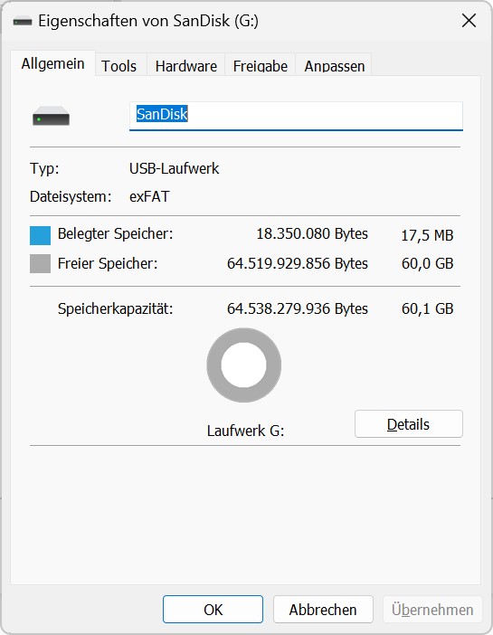

So sieht das mit dem anderen neuen Stick aus:
Und da steht auch Basis.
Und das entspricht dann einer Festplatte.
So sieht C: hier aus:
also auch Basis.

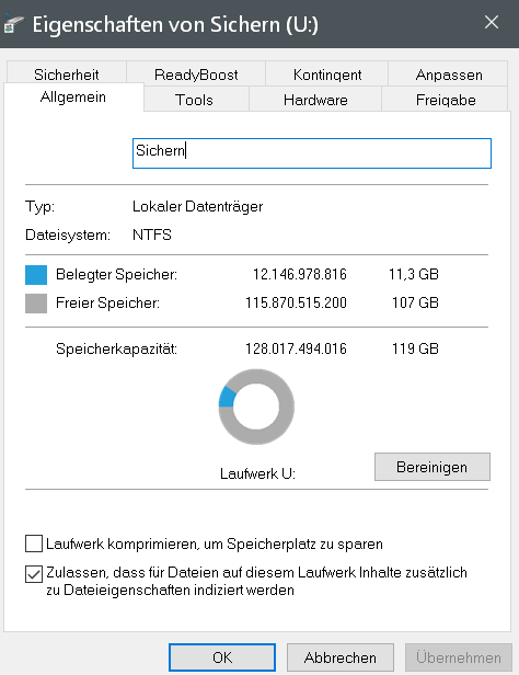

So sieht das bei meinem neuen Stick aus, den ich dafür nicht nutzen kann:
Da steht: Lokaler Datenträger.
So müsste es aussehen:
USB-Laufwerk
