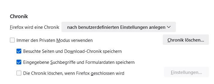

    Welche Datenschutzeinstellungen meinst du genau bzw. wo finde ich die?
    Einstellungen > Datenschutz & Sicherheit
    Die Einstellungen im Abschnitt „Chronik“.
