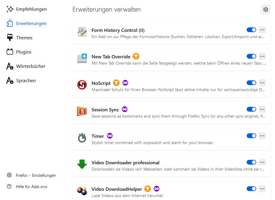

  • Hast du denn den Firefox nach der Bereinigung mal ausprobiert, sprich ohne Erweiterungen?
  • Liegt das vielleicht doch an meinen Add Ons?
    also mir fällt schon mal das erste Addon auf mit dem Namen "Form History Control (II)" das gibt es auf AMO so gar nicht, nur einesohne den Anhang (II). Deines finde ich nur für den google Chrome Browser hier.
    Woher hast du diese Erweiterung? Aber beantworte auch vorher noch die vorherigen Fragen der anderen User.

  • oha, du hast recht. Wenn man das von AMO installiert sieht es wirklich so aus. Somit ist mein Post hinfällig bezüglich, dass es nicht von AMO sei.

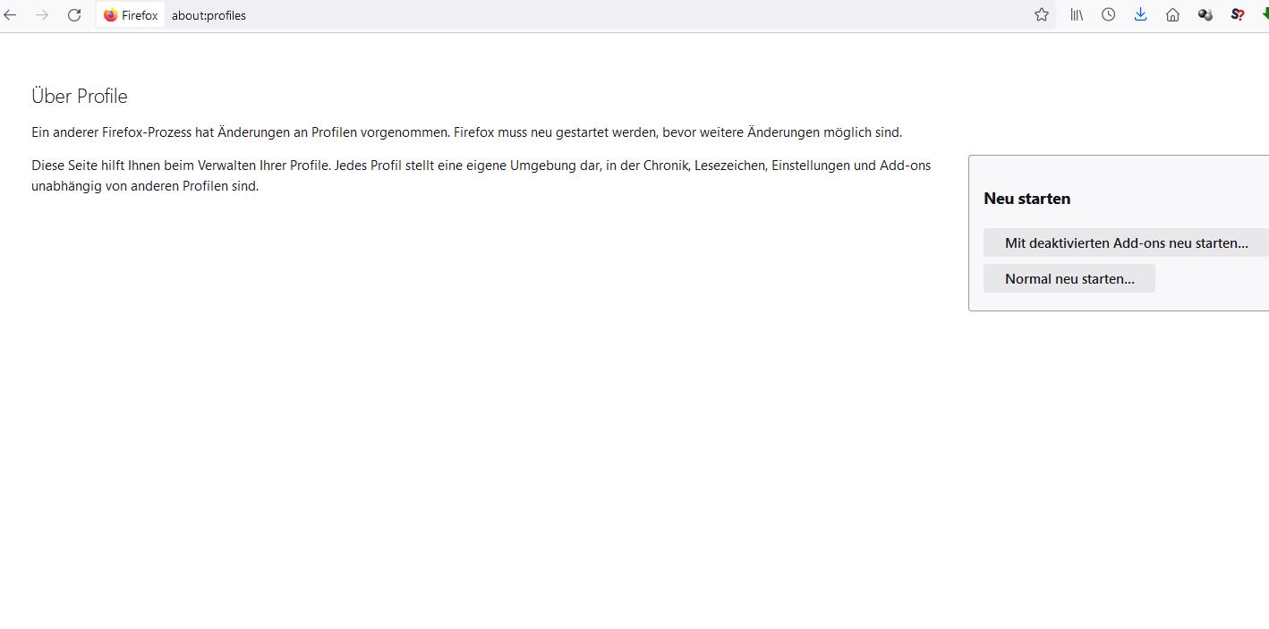

    Aber wenn ich jetzt - wo wieder nicht gespeichert wird - ein neues Profil anlegen will, erscheint unter about:profiles das hier, was ich noch nie hatte:
    Und neue kann ich nicht anlegen, weil die angeblich schon existieren. Aber ich habe nur ein Standard-Profil in meinem Firefox-Ordner:
    Oder werden dort verschobene Profile auch noch bemerkt, die ich in anderen Ordnern archiviert habe?
    Vielen Dank!
  • Drück mal die Windows Taste und gib dann folgenden Zeile ein:
    %appdata%\Mozilla\Firefox
    und öffne die Datei profiles.ini mit einem Texteditor
    Dort siehst du alle Profile die du gespeichert hast und auch den Pfad dazu wenn dieser vom Standardpfad abweicht.
