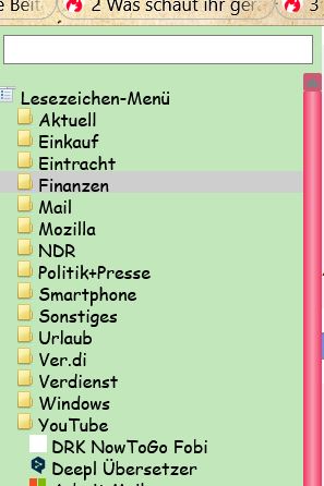

    Wie muss der Code aussehen, wenn ich die Breite der Sidebar anpassen möchte?
    Die Sidebar ist mir eindeutig zu breit und ich möchte diese nicht ausblenden, sondern nur schmaler haben.
    Das hellblaue rechts ist das eigentliche Fenster.

  • Beide Möglichkeiten klappen nicht.
    Ich packe mal die Codes, welche die Sidebar bei mir ansprechen hier rein:
    Das sind die 4 Codes, die meine Sidebar ansprechen.

  • klappen nicht.
    Dieser Code muss über der @ Regel oben stehen:
    /* dieses hier eingefügt */
    #sidebar-box {
        max-width: 30px !important;
    Alternativ ein Code, der die Sidebar nur bei hover einblendet:
  • Man könnte ggf noch ein wenig mehr Platz einsparen, wenn man die öffnenden Dreiecke der Ordner ausblendet..
    /* Lesezeichen Sidebar öffnende Dreiecke entfernen */
    #bookmarksPanel treechildren::-moz-tree-twisty(closed),
    #bookmarksPanel treechildren::-moz-tree-twisty(open){
    height:0!important;
    width:0!important;
    display:none!important;
    Zum Öffnen klickt man einfach auf den Ordner, statt aufs Dreieck ;)
